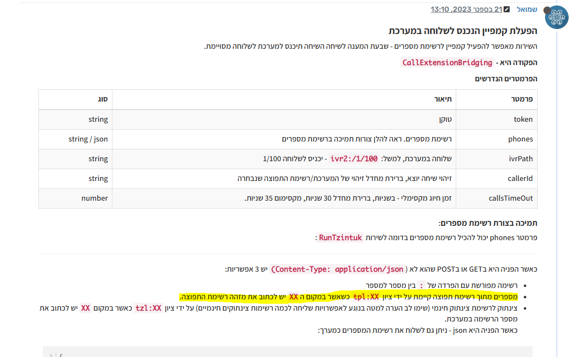

            @אA למה שזה לא ישלח לרשימת תפוצה מסוימת,
            ושם אני יעדכן מספרים?
              אA @חכמון
              @חכמון
              אני לא מספיק מבין בקמפיין אבל בקוד של הקמפיין הזה ההוראה היא הכנסת רשימת המספרים בקוד.
                חכמון @אA
                  אA @חכמון
                  @חכמון
                  אוקי.
                  לזה לא שמתי לב.
                  אז אני אעדכן את הטופס אם אפשרות להכניס מספר רשימת תפוצה, ובנוסף הביא את הכותבת של הסקריפט.
