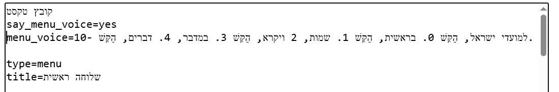

                      מצרף תמונה
                        יום שמח @יהודה צ. כ.
                        @יהודה-צ-כ
                        עקב תקלה לא נשלח התמונה
                        איפה צריך לרשום את זה?
                        מצרף תמונה

                          @יום-שמח כתב בקול ימות המשיח:
                          @יהודה-צ-כ
                          מצרף תמונה
                          לא משנה איפה, העיקר שורה בפני עצמה. זהו.

                            תוכל לעלות ישירות בהגדרות את הההגדרות הבאות:
                            קובץ טקסט
                            say_menu_voice=yes
                            menu_voice=למועדי ישראל, הַקֵּשׁ 0. בראשית, הַקֵּשׁ 1. שמות, 2 ויקרא, הַקֵּשׁ 3. במדבר, 4. דברים, הַקֵּשׁ 5.
                              @יהודה-צ-כ
                              תודה רבה רבה
                              עשיתי אבל לא השתנה המהירות
                                יום שמח @פלוס
                                @פלוס
                                תודה רבה רבה
                                נ.ב. הטקסט שרשמת כן מקריא אבל ללא שינויים במהירות אם משחק במקום חמש 10

                                  יהודה צ. כ. @יום שמח
                                  @יהודה-צ-כ
                                  תודה רבה רבה
                                  זה נראה שכתבת קודם "10" ואז "מינוס", תהפוך ותעדכן.
                                    @יהודה-צ-כ
                                    הצליח כמו שאמרת לאט ומהר
                                    תודה רבה רבה
                                    כתבתי את בשורות הראשונות
