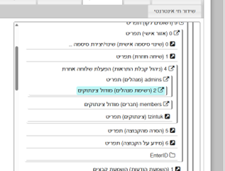

                      אני רוצה לפתוח רשימות צינתוק לכמה נושאים חלקם רק אני יכול לחבר וחלקם כל מאזין יכול להתחבר,
                      כרגע בשלוחת הרשמה לצינתוקים-יש שני תפריטים
                      1. תפריט למי שמחובר לרשימת ניהול
                      2. תפריט רגיל למי שלא מחובר לרשימת ניהול
                      הוספתי רשימת צינתוק שרק אני יכול לחבר אליה
                      אבל א"א לשנות את ההגדרות קבלת התראות מהשלוחה של הגדרת התראות של החברים והמנהלים
                      אני רוצה שגם רשימה זו וגם עוד רשימות שכולם יכולים להתחבר אליהם יהיו באותו שלוחה עם תפריטים שונים לפי הרשימות שכל אחד מחובר אליה
                      כרגע יש לי רשימות צינתוק: adminis, members, thintuk
                      ההגדרות בכניסה לשלוחת ניהול התראות:
                      type=go_to_folder
                      title=ניהול קבלת התראות
                      go_to_from_tzintuk=yes
                      check_list_tzintuk=admins,tzintuk
                      go_to_from_tzintuk_admins_found=admins
                      go_to_from_tzintuk_tzintuk_found=tzintuk
                      go_to_from_tzintuk_admins_blocked=admins
                      go_to_from_tzintuk_tzintuk_blocked=tzintuk
                      go_to_from_tzintuk_not_found=members
                      go_to_from_tzintuk_admins_invited=admins
                      go_to_from_tzintuk_tzintuk_invited=tzintuk

                                          אצלי במערכת בשלוחת הרשמה לצינתוקים יש שלוחה של ניהול ושלוחה של חברים
                                          כאשר המנהל נכנס יש לו תפריט 1 לניהול התראות קבוצת חברים ו2 לניהול התראות קבוצת מנהלים.
                                          מהיכן המערכת מקריאה את התפריט הזה? והיכן קיים התפריט הזה? (שיש שני שלוחות)- אני צריך להוסיף עוד קבוצות?
                                          את זה מצאי בקובץ שהבאתי קודם יש שם בפנים הגדרה:
                                          1=../members
                                          Hash=/
                                          אני רק מנסה עכשיו להבין איך זה בנוי, ואיך אני מוסיף עוד רשימות לתפריטים
