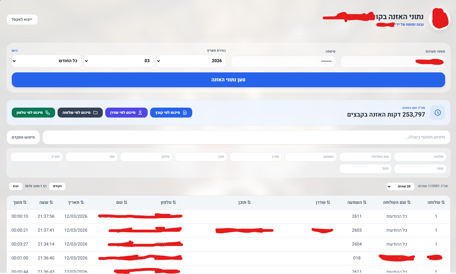

                  יצמח פורקניה @יהודה צ. כ.
                  @יהודה-צ.-כ. אני עשיתי עם AI דברים מדהימים אם תרצה אשתף אותך באישי
                    יהודה צ. כ. @יצמח פורקניה
                    @יצמח-פורקניה כתב בעזרה בהגדרות לקו נסיעות שיתופיות בAPI:
                    לא פקפקתי באופן כללי ביכולותיו של ה ai, תקרא שוב מה כתבתי.
                      @יהודה-צ.-כ. קח דוגמה שAI עשה לי
                      הנתונים מקבצי LogPlaybackPlayStop
                      תוכן הקבצים והשדרנים מטבלה שלי בגוגל שיטס שם אני כותב כל מספר הודעה מה התוכן
                      שם השלוחה מGetTextFile
                      אני מסכים איתך שהוא לא מכיר את הפונקציות ואני צריך לכתוב לו מה הנתונים שימות המשיח נותן לי ועם זה הוא משתמש, אי אפשר להסתמך עליו שיקח לבד נתונים מהפורום פה
                      י א 2 תגובות תגובה אחרונה תגובה ציטוט 0
