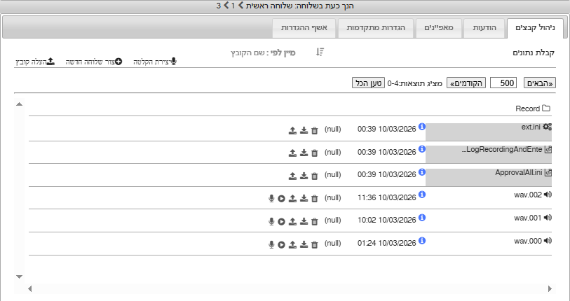

      גם אני עם בעיה זהה.
      דבר ראשון, בשלוחה דרך האתר רואים רק 3 הקלטות אחרונות שהוקלטו ולא את כל הרשימה (ניסיתי לטעון הכל לא עזר)
      ודרך הטלפון שומעים רק את ההקלטה האחרונה מתוך ה-3 ואת ה-2 החדשות יותר לא שומעים.
      בנוסף, בהאזנה לקו לא מגיב ללחיצה על שום מקש. ברגע שנכנסתי לשלוחה להאזנה, לא נלחץ כוכבית, סולמית או כל ספרה אחרת.
      מצרפת צילום מסך מהאתר.

        @על-אוטומט זה שלוחת קבלת נתונים, מה ההגדרות בשלוחה?

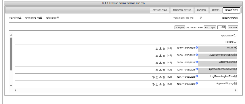

            על אוטומט @על אוטומט
            ככה זה נראה עכשיו:
            בהגדרות מתקדמות שמתי ככה:

              יצמח פורקניה @על אוטומט
              תיכנס לסל המיחזור (נמצא בתיקייה ראשית) שם אמור להיות תיקייה בשם Record תבדוק אם זה נמצא שם
                יצמח פורקניה @יצמח פורקניה
                אני רואה שגם בתיקייה הזאת יש לך תיקייה בשם Record תבדוק אם זה שם
                  על אוטומט @יצמח פורקניה
                  @יצמח-פורקניה
                  כן, ההקלטות נמצאות ברקורד, אבל שם יש עוד הרבה ואני אצטרך לסנן.
                  בתיקיה רקורד שבתוך השלוחה הזו זה לא נמצא...
