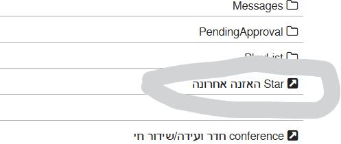

                      אתה צריך להוסיף את ההגדרה הזו בתפריט שבו אתה רוצה להגדיר שלוחת כוכבית
                      הוספת שלוחת כוכבית
                      star_extension=yes
