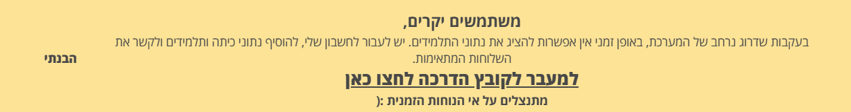

      בוקר טוב!
      רציתי לשאול מה ההודעה הזאת אומרת?
      אופציה א- שאין כרגע אפשרות לראות את נתוני התלמידים.
      אופציה ב- כרגע אי אפשר אבל אם תגדיר משהו כן יהיה ניתן לראות

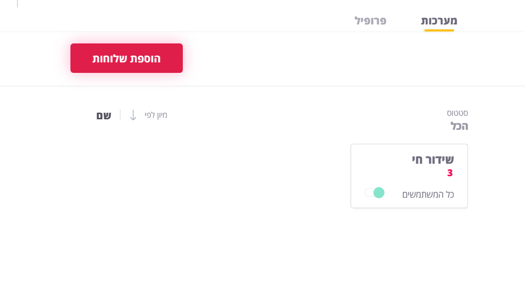

        תלחץ על החשבון שלי ושם תוכל לעבור להוספה.
          אריאל לויסון @אA
          הוספת שלוחות?

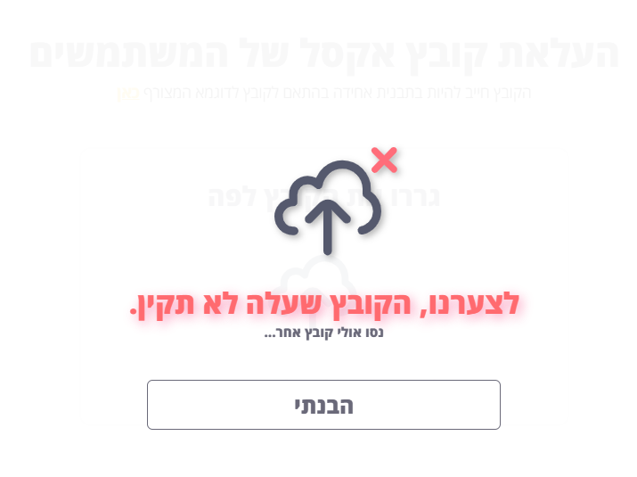

                    @אA ניסיתי ולא עבד לי
                      אA @אריאל לויסון
                      @אריאל-לויסון
                      הורדת את קובץ הדוגמא?
                        אריאל לויסון @אA
                        נערך לאחרונה על ידי אריאל לויסון
                        כן,
                        וגם כשהעלתי את זה לפה זה עלה מצוין
                        אבל עדין זה לא מראה את השמות על מספרי הפלאפון כשהם מתקשרים לקו בשלוחת הועידה

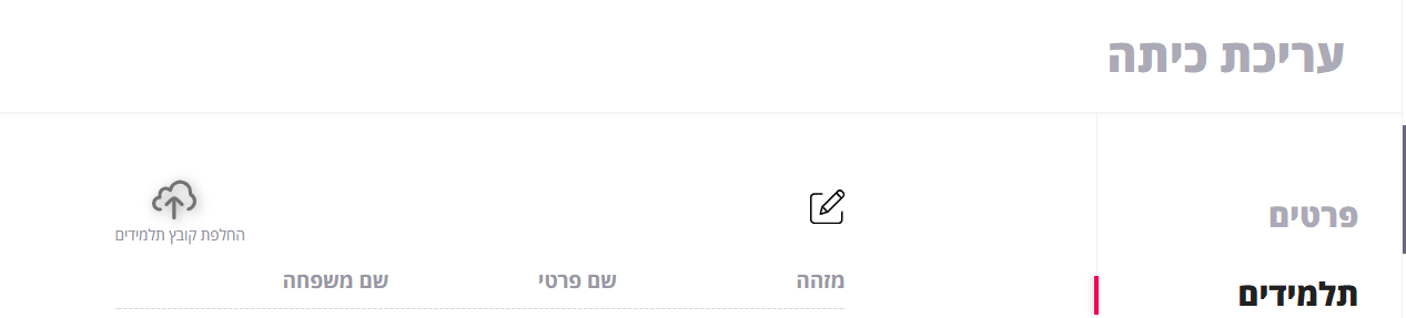

                          להוספת תלמידים תיכנס לבית ספר>כיתו>כיתה חדשה>תלמידים

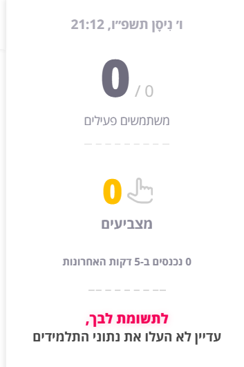

                              אריאל לויסון @אA
                              הוספתי קובץ אקסל עם השמות ומספרי הפלאפון לפי הסדר
                              אבל עדין כשאני מפעיל את חדר הועידה הוא מציג לי מספר ללא שם
                              וגם בצד זה כותב שזה לא עודכן
                                אריאל לויסון @אA
                                וגם בהודעה הזאת כתוב פרט חשוב - שיש 'לקשר את השלוחות המתאימות' - מה הכונה?

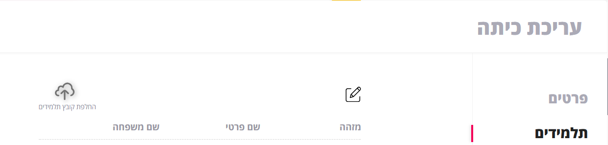

                                  אA @אריאל לויסון
                                  @אריאל-לויסון
                                  עכשיו ניסיתי והצלחתי.
                                  תעשה בדיוק ככה.
                                  תיכנס לכיתה חדשה ותעבור לפרטים, שם תכתוב את שם הכיתה ותלחץ על הכפתור למטה המשך ואז תמשיך עם תלמידים, מקצועות, ומורים (ניתן לדלג) וצור ואז הכל יעודכן!
                                  בהצלחה!!
