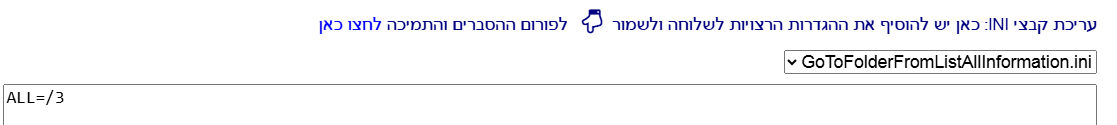

                      @אA לגבי שאלה1. זה מה שהגדרתי
                      enter_id_type=list_all_information
                      value_number=8
                      go_to_folder_from_file=yes
                      ALL=3

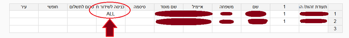

                      וזה מה שעשיתי בקובץ ListAllInformation
                      והוא עדיין לא מעביר לשלוחה אחרת, איך אתה מסביר את זה?

                              @אA אני רוצה שמי שרשום בקובץ הנ"ל לא יצטרך להכניס כלל את פרטיו, אלא המערכת תזהה אותו מיד, ואז אוכל גם לבחור בקובץ הנ"ל תשלום שונה לכל אחד

                                אתהצריך לפתוח קובץ בשלוחה בשם GoToFolderFromListAllInformation.ini ובו להכניס את השורה האחרונה

                                    משה יוסף לערנער @אA
                                    הגדרתי
                                    וזה עדיין לא עובד לי
                                      משה יוסף לערנער @אA
                                      @אA שהוא לא יצטרך להקיש את פרטיו - במידה וצריך - שם, מס' טלפון, וכדו'
                                        משה יוסף לערנער @משה יוסף לערנער
                                        ושהמערכת גם תזהה כמה הוא אמור לשלם
                                          אA @משה יוסף לערנער
                                          @משה-יוסף-לערנער
                                          אוקי.
                                          אז היא תזהה לפי מספר הטלפון שלו.
                                          ויש הגדרה בקבלת נתונים ששם תגדיר את הסכום שכל אחד ישלם.
                                          יתכן וגם אפשר בקובץ עצמו צריך לבדוק שם.
