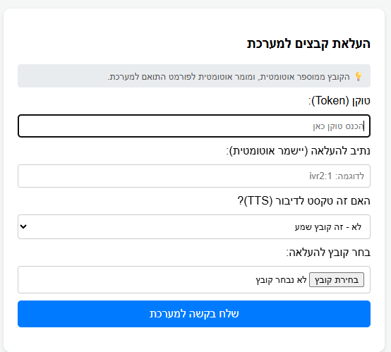

      מה אני רושם בכל שורה?
      ומה זה טוקן האם זה משהו שאני בוחר לבד שו שצריך להשיג טוקן? וא"כ איך?

              יענקלה פאדראדצ'יק @BEN ZION
              @BEN-ZION
              עשיתי את ההגדרות הנ"ל
              מהיכן אני מעתיק את ה"טוקן"
              ומה הקישור שאני שולח למי שאני רוצה שיוכל רק להעלות קבצים

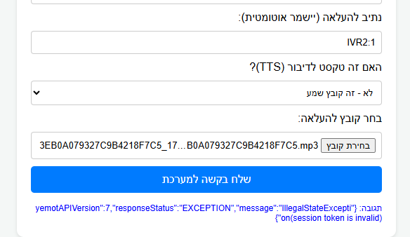

                יענקלה פאדראדצ'יק @יענקלה פאדראדצ'יק
                אני רוצה להעלות לשלוחת השמעת קבצים (שלוחה 1 מהתפריט הראשית
                מה אני רושם בשורה הזאת
                נתיב להעלאה (יישמר אוטומטית):
                  @BEN-ZION
                  מעתיק לך צילום מסך אולי תעלה על הבעיה
                  ואשמח שתענה לי גם מהיכן אני מעתיק את ה"טוקן" לשורה הראשונה
                  וכן איך בדיוק אני רושם בשורה השניה כשמדובר בשלוחה 1 בקו IVR2
                  מקווה שמישהו יצליח להביא לי הסברים מדויקים לכל שלב

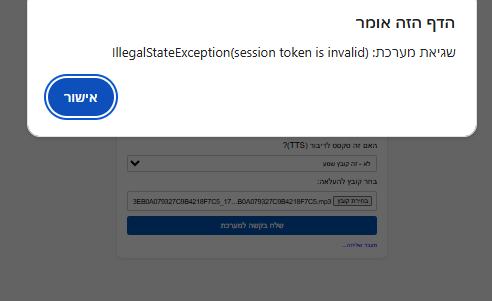

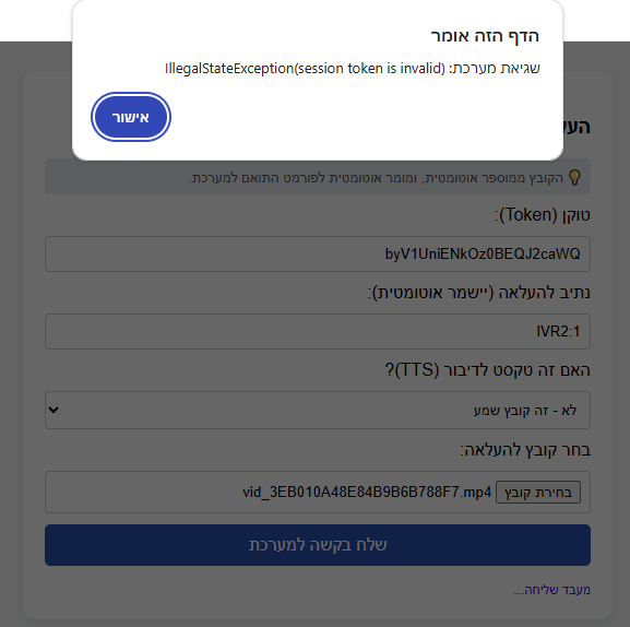

                        עשיתי כרגע בדיוק מה שביקשת וצירפתי את הטוקן ממה שהם שלחו לי במייל, וכן בדקתי שזה מה שמופיע בעמור של מפתחות גישה
                        אבל זה לא נותן לי
                        אני מצרף לך צילום מסך
                        תסתכל בשורה ראשונה: האם רשמתי נכון את הטוקן
                        ובשורה השניה: האם רשמתי נכון את הנתיב להעלאה כשכוותי לשלוחה 1
                        וכן בשורה שלישית: האם רשמתי נכון כשמדובר בקובץ שמע
                        היכן הטעות שלי
                        אשמח אם תוכל קצת להתמקד ולראות מה לא הבנתי נכון

                          BEN ZION @יענקלה פאדראדצ'יק
                          @יענקלה-פאדראדצ-יק הטוקן שלך לא טוב
                          ראית את ההסבר על יצירת טוקן?
                          יותר מאוחר אם תרצה אני יכול לעשות לך סיוע מרחוק וליצור לך טוקן
                            יענקי פולק @יענקלה פאדראדצ'יק
                            @יענקלה-פאדראדצ-יק
                            כדי ליצור טוקן תיכנס באתר הישן בלשונית אבטחה ואחרי זה בלשונית מפתחות גישה ותפתח שם טוקן והקוד שהוא נותן לך תעתיק בשורה שצריכים להכניס את הטוקן ואל תיהה טמבל שכותב אות אחר אות מה שכתוב בטוקן רק תעתיק את זה בעניים סגורות בהצלחה!!
