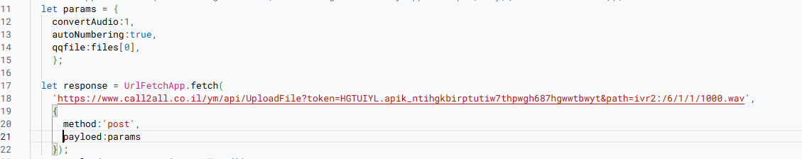

                  הנה מה שהגדרתי בגוגל סקריפט:
                  ואני מקבל השגיאה הנ"ל
                  מה יכול להיות הבעיה?

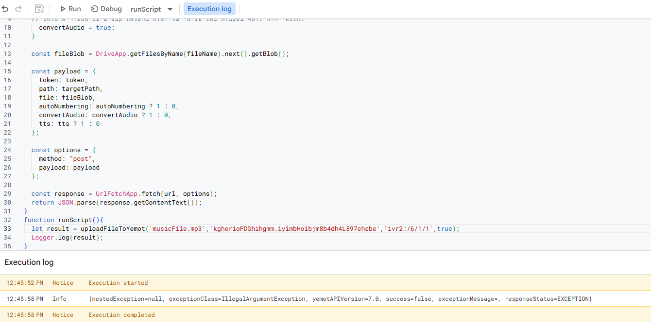

                                  ודרך אגב עכשיו ניסיתי את הקוד שנתת וזה גם לא עובד, הנה איך שהשתמשתי עם זה והשגיאה שזה נותן:
                                  ניסיתי את זה גם כשהפרמטר הרביעי זה true וגם כשזה false, גם עם מספר קובץ וגם בלי.
                                  אז אני מאוד אשמח אם אתה יכול להביא קוד שניסית וזה עובד, כדי שאני יוכל לראות איפה הבעיה שלי, או אם אתה יכול להגיד לי אם אתה רואה משהו שלא כתבתי נכון.

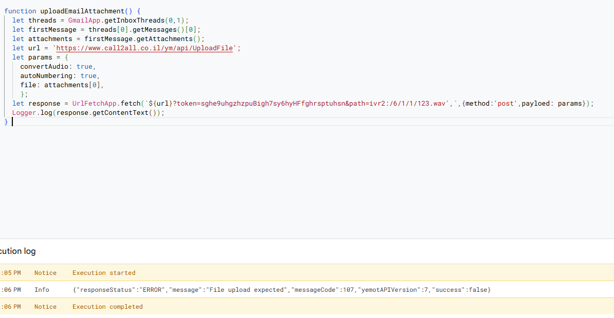

                                  הנה קוד קטן שכתבתי רק כדי למצוא איפה בדיוק הבעיה שלי אבל עדיין לא הצלחתי למצוא אותה.
                                  הקוד אמור להעלות קובץ שמע שמצורף להאימייל האחרון, להמערכת (לפני שניסיתי את זה שלחתי לעצמי מייל עם קובץ מצורף אחד , כמובן קובץ שמע) אולי פה אתה כן יכול למצוא למה זה לא עובד?

                                    עכשיו אני רואה שיש " ,' " מיותרים אחרי המילה wav בהצילום מסך האחרון אבל זה לא קשור לזה, גם כשאני מסיר את זה זה לא עובד.

                                            החסיד @האדם החושב
                                            @האדם-החושב
                                            הקוד שלך באמת עובד טוב, אבל משום מה בהקוד שלי זה לא עובד אפילו שאני כותב בדיוק כמוך.
                                            אולי תקח רגע לעבור על הקוד שלי לראות אם אתה רואה משהו שלא כתבתי נכון
                                            הנה זה שוב פעם:
