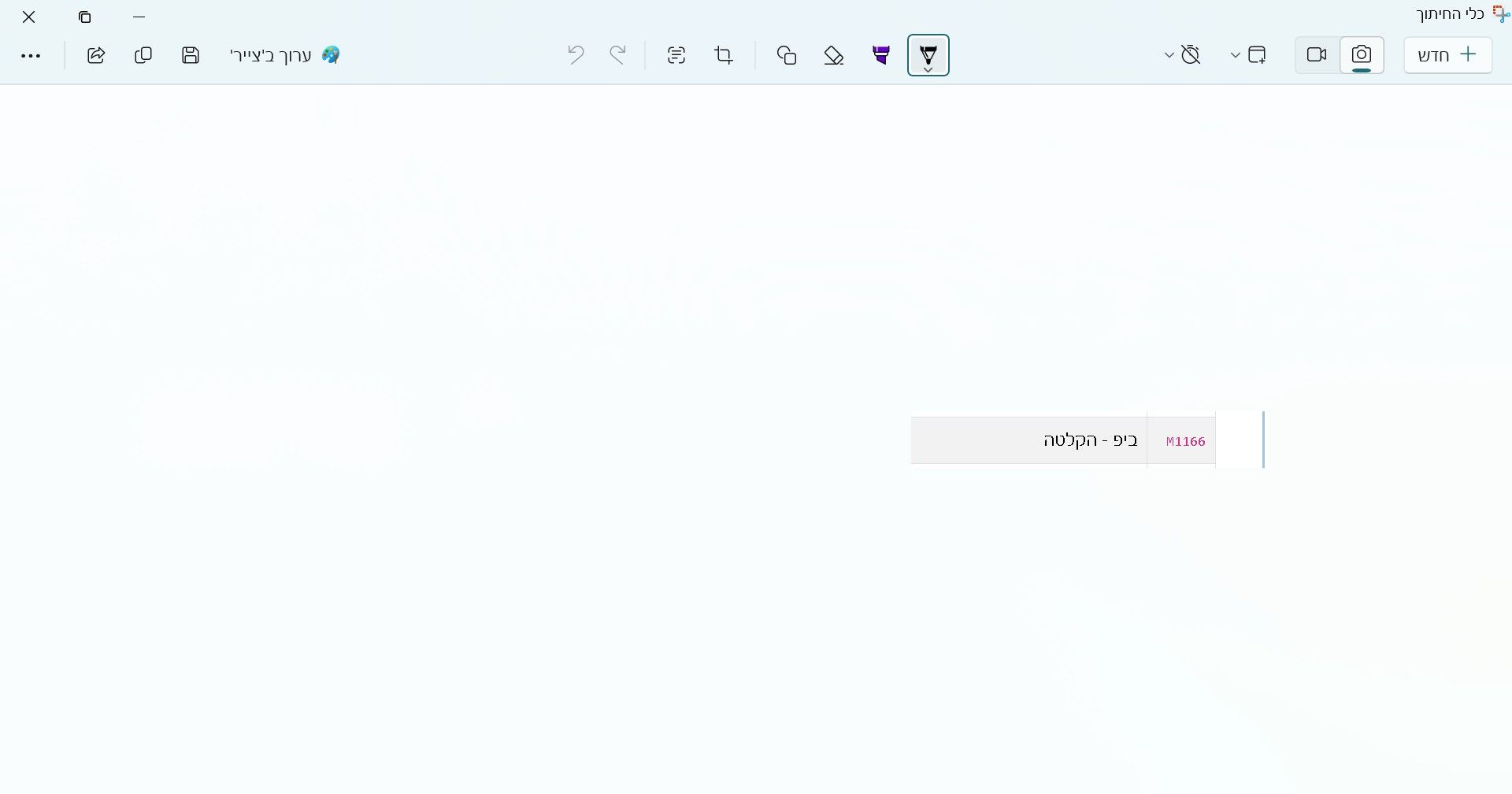

          @התלמיד-חוכם תבדוק אם הביפ הרגיל אתה כן שומע יכול להיות שזה מבוטל בהגדרות או שימות חסמו את ההחלפה אלא רק לבטל איני יודע ?
          • S מנותק
            sh0548534047 @sh0548534047
            @התלמיד-חוכם
            עכשיו ראיתי בהגדרות מתקדמות שהצליל של הביפ בהקלטות זה מספר מערכת M1166 תנסה
              התלמיד חוכם
              אני העליתי קובץ בשם הזה לתיקיה Messages ולא עבד כי לפי מה שניסיתי צריך להעלות ורק אז להחליף את שם הקובץ ל M1006 ואז זה כן עבד לי

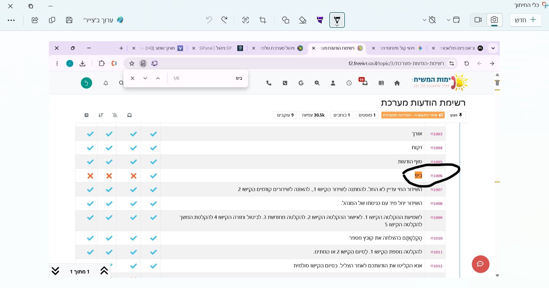

                @שואל-שאלה זה לא נראה לך מוזר שבפורום כתוב
                ובאמת זה M1006
                  שואל שאלה @sh0548534047
                  נערך לאחרונה על ידי שואל שאלה
                  @sh0548534047
                  דווקא פה כתוב M1006
                  מענין 🤔
                  S ל 2 תגובות תגובה אחרונה תגובה ציטוט 0
                  • S מנותק
                    sh0548534047 @שואל שאלה
                    @שואל-שאלה
                    התשובה פה לבד
                    השמעת ביפ בין קובץ לקובץ
                    ברירת מחדל, המערכת משמיעה "ביפ" אחרי כל הודעה, ניתן להגדיר שהמערכת לא תשמיע
                    play_beep=no
                    ניתן לשנות את הביפ ע"י העלאת קובץ לשלוחה בשם M1006
                    הטעות היתה שלי חשבתי שהוא מתכוון לביפ לפני ההקלטה
                      @sh0548534047
                      הא, עכשיו הבנתי
                        לימוד בתורת מרן @שואל שאלה
                        @שואל-שאלה
                        מה זה מענין
                        תחשוב מחוץ לקופסה יש 2 ביפ
                        1 תחילת הקלטה
                        2 בין ההודעות
