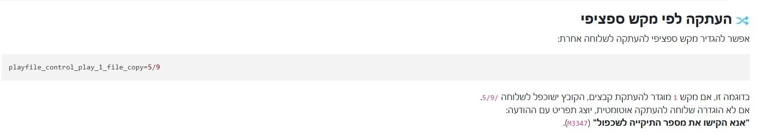

            חסיד חזק @שיבקשו שלשתם
            @שיבקשו-שלשתם
            אני לא מבין הרי לא הגדרת בתפריט האפשרויות לאן הוא יפנה הרי ההגדרות האלו
            playfile_control_play_2_file_copy=2/1
            playfile_control_play_3_file_copy=3/1
            הם מיועדות רק להקשה על שתיים מיידית ולא בהקשה על תפריט אפשרויות נוספות
              שיבקשו שלשתם @חסיד חזק
              נערך לאחרונה על ידי שיבקשו שלשתם
              @חסיד-חזק לפני כן היה לי הגדרה שמקש 2 יעתיק מיידית לשלוחה /2/1
              שמתי הגדרה למקש 2 בתפריט כוכבית
              control_play_moreA2=file_copy
              ואז הגדרה שהקובץ יועתק ללא תפריט לשלוחה /2/1
              playfile_control_play_file_copy=2/1
              ככה, מקש 2 בתפריט כוכבית מפעיל העתקה
              וההעתקה מבוצעת אוטומטית לשלוחה /2/1
              עכשיו אני רוצה שיהיה לי אפשרות לבחור לאיזה שלוחה להעתיק
              אז עשיתי ששני המקשים יהיו העתקת קבצים
              control_play_moreA3=file_copy
              ואני רוצה שכל מקש יעשה אוטומטי לשלוחה הרצויה (/2/1 או /3/1)
              ולכן אני שם את ההגדרות האלו
              בתקווה שתוספת הספרה 2 או 3 באמצע יעבוד כמו ב:
              רק שפה משהו לא עובד!
              כנראה אין את ההגדרה הזו על מקשים שבתפריט כוכבית (אלא רק הגדרה כללית על העתקת קובץ ללא ייעוד מקש ספציפי)
              כי גם הגדרה כזו לא עבדה לי:
              playfile_control_play_moreA2_file_copy=2/1
              playfile_control_play_moreA3_file_copy=3/1
                  @שיבקשו-שלשתם
                  התשובה היא מאוד פשוטה לפני כן לא שמת מקש מוגדר ולכן כל פעם שהיה מוגדר ההעתקה הוא עבר לאן שמוגדר
                  אתה יכול לראות שכאן לא מוגדר מקש אלא ברירת מחדל לכל המקשים
                  ברגע ששמת את זה
                  זאת אומרת שבהקשה על שתיים במהלך שמיעת הקובץ הוא יעבור לשלוחה 2/1 ובהקשה על 3 ...
                  מה שתוכל לעשות זה או להגדיר שבמהלך ההקשה יעבור לאן שמוגדר או מקש אחד בלי אפשרות
                  יכול להיות שיש אפשרות לעשות שתי מקשים בתפריט אפשרויות נוספות אך לא ידוע לי

                        שלוחה-404 @שיבקשו שלשתם
                        @שיבקשו-שלשתם אתה צריך יותר משתי העתקות ?
                        אם אתה צריך רק 2 תנסה להגדיר ככה
                        playfile_control_play_2_file_copy=/2/1
                        playfile_control_play_file_move=/3/1
