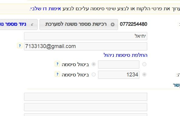

      איפה מגדירים מנהל שהמנהל לא יצטרך להקיש סיסמה באף שלוחה?

      • 7 מנותק
        7133130 @ברי קלמנוביץ
        @ברי-קלמנוביץ
        ביטול סיסמה
        למנהל
