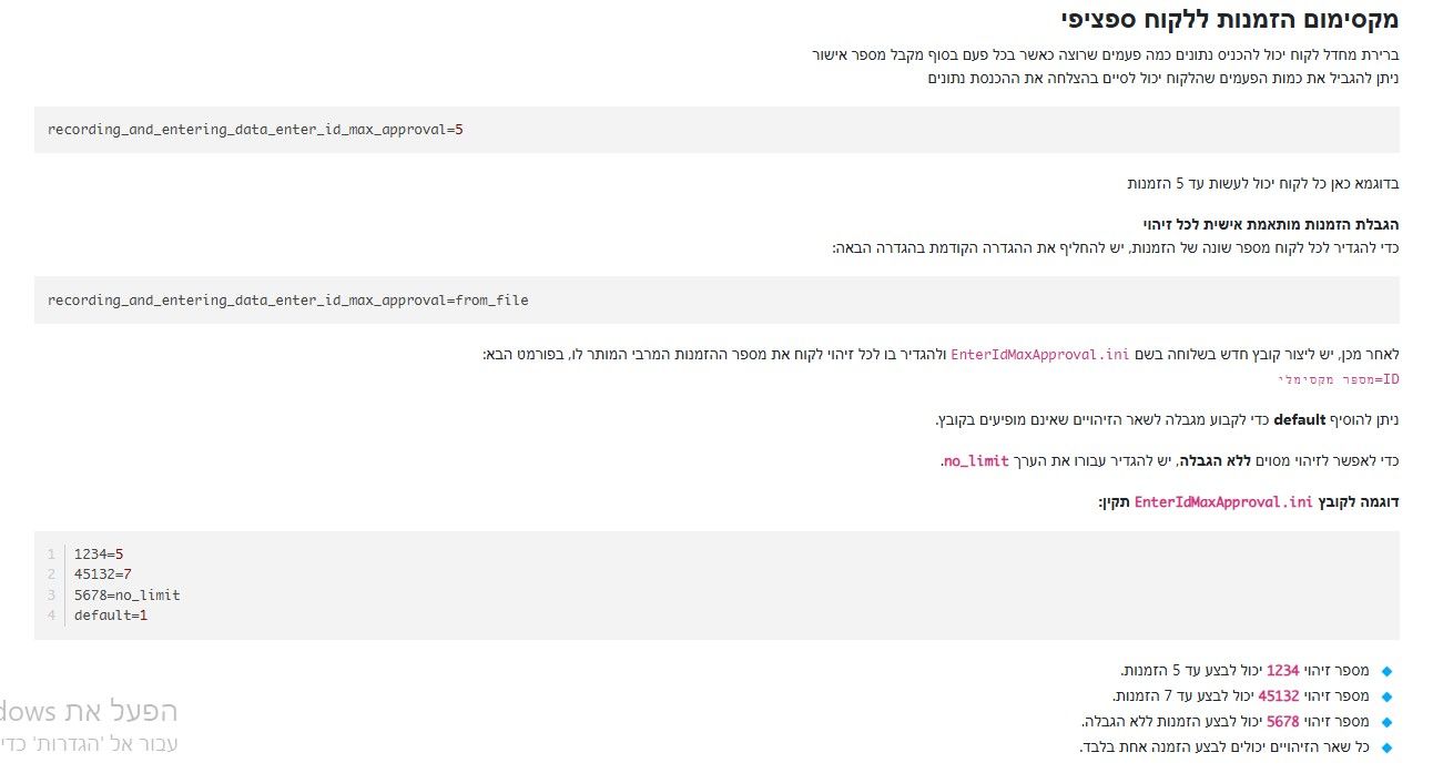

      אני עושה שלוחת הרשמה לפי מספר זהות כולל תשלום באשראי,
      ואני רוצה שאחרי שמס' זהות נרשם ושילם הוא לא יוכל להירשם שוב [הרישום הוא רק דרך הסליקה]
      איך אני עושה את זה?
      ושוב - לא לפי מס' טלפון אלא לפי מס' זהות

        חסיד חזק @TARR
        @TARR
        באותו מקום שראית שניתן לעשות ע"י מספר טלפון כתוב גם שניתן לעשות ע"י מספר זהות
        כניסה לפי ID

          TARR @חסיד חזק
          @חסיד-חזק
          מאה אחוז!
          השאלה שלי היא איך להגביל את הרישום [כלומר - הכניסה לשלוחת הסליקה] לפעם אחת לכל מס' זהות

            חסיד חזק @TARR
            @TARR
            שם כתוב מדוייק איך לעשות זאת רוצה שאני אעלה לך טקסט כתוב
            אז ככה
            ותעשה את הזיהוי בכניסה לפי ID

              TARR @חסיד חזק
              @חסיד-חזק
              אני לא משתמש בקבלת נתונים בהרשמה, אלא בסליקת אשראי וזהו

                חסיד חזק @TARR
                @TARR
                אז למה אתה מדבר כל הזמן מהרשמה
                • T מנותק
                  TARR @חסיד חזק
                  @חסיד-חזק
                  אתה צודק,
                  תכלס יש לך פיתרון?
                  • T מנותק
                    TARR @TARR
                    הסתדרתי, עשתי קבלת נתונים וזהו
