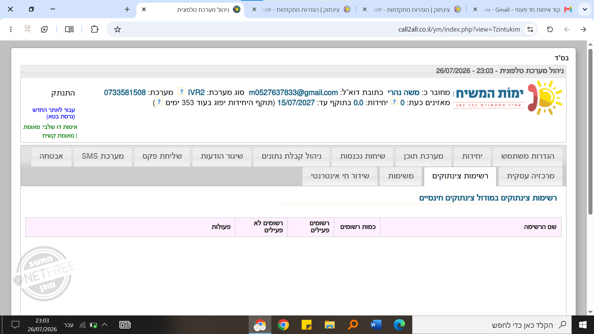

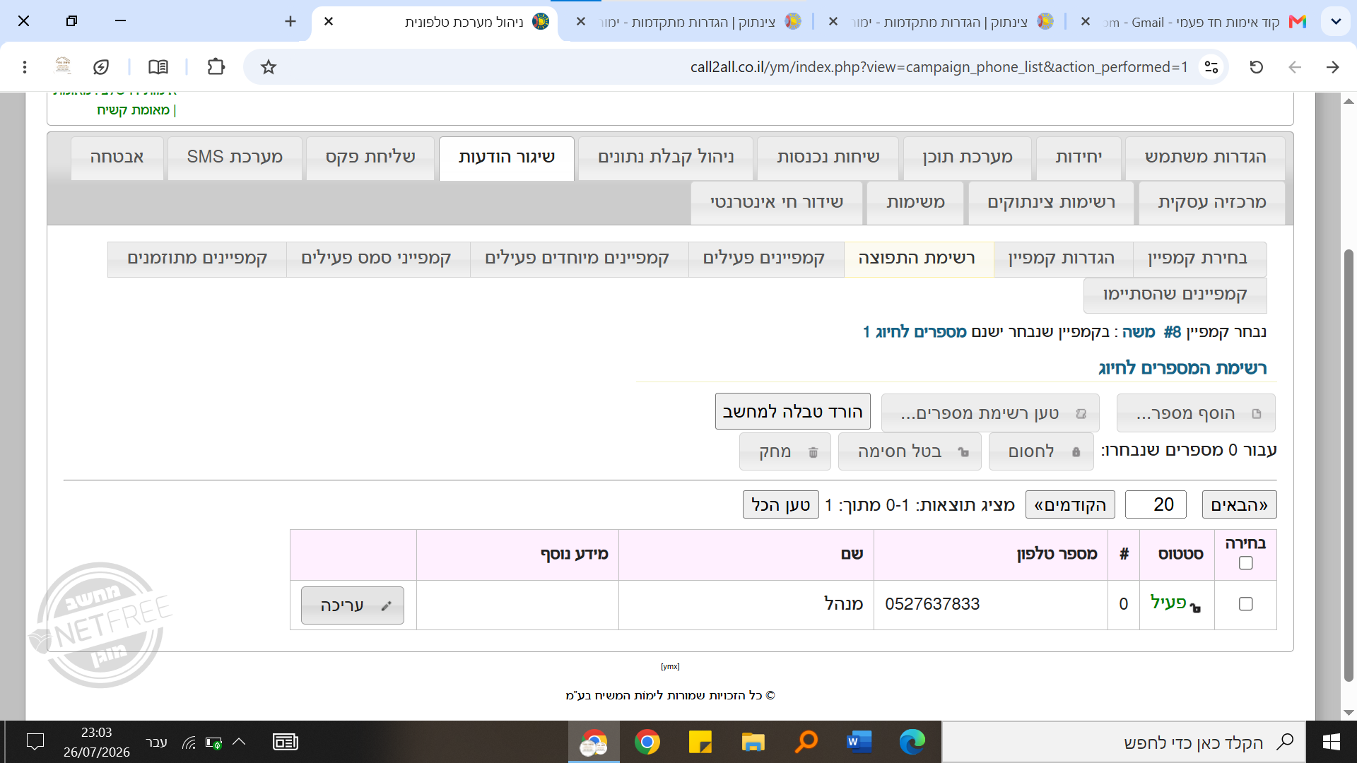

                @CUBASE אני אעלה צילומי מסך בשביל שאני אבין היכן הבעיה

                                    CUBASE @moshe312
                                    @moshe312 אז ככה, שיגור הודעות זה שליחת קמפיינים בתשלום יחידות, אתה פותח רשימת תפוצה ויש לך מגוון של אפשרויות לשלוח צינתוקים,
                                    רשימות צינתוקים נועדו על מנת שתוכל לשלוח צינתוקים בחינם אבל זה מגיע עם מגבלות וזה עובד בצורה שונה,
                                    בשונה משיגור הודעות שיוצרים רשימת תפוצה חדשה באתר, ברשימות צינתוקים הרשימה נוצרת ברגע שמאזין אחד נרשם לרשימה
                                    איך מאפשרים למאזין להירשם אם אתה עוד לא בחרת שם לרשימה?
                                    אז פה מגיע הקאץ', בשלוחת הרישום לצינתוקים בהגדרה של list_tzintuk - אתה מחליט מה יהיה שם הרשימת צינתוקים, אתה יכול לכתוב שם מה שאתה רוצה ואח"כ כל מאזין שייכנס וירשם - תראה אח"כ באתר הניהול את רשימת הצינתוקים עם כל הנרשמים
                                    כעת מובן?

                                            CUBASE @moshe312
                                            נערך לאחרונה על ידי CUBASE
                                            @moshe312 מצוין, את שם הרשימה אתה בוחר בשלוחה בה אתה נרשם לצינתוקים,
                                            1. תפתח שלוחה חדשה שרק לך יש גישה אליה (אתה יכול למחוק אותה אח"כ, צריך את זה רק בשביל ההרשמה) ותגדיר בה כך:
                                            type=tzintuk
                                            ;רישום לרשימת צינתוקים של מנהלים
                                            list_tzintuk=admins
                                            1. תחייג למערכת ותיכנס לשלוחה הזו ותקיש 1 לרישום, מיד תראה באתר שרשימת הצינתוקים נוצרה.
                                            2. בשלוחת ההקלטה תגדיר ב-list_tzintuk את שם הרשימה אליה נרשמת (בדוגמה שלי admins אבל אתה יכול להירשם לרשימה בכל שם שתבחר)
