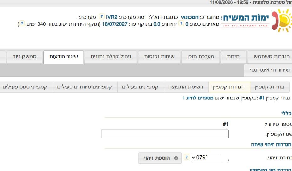

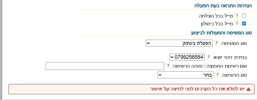

              הדיבל המעופף @שטיינהרטר
              @שטיינהרטר
              פה אפשר להוסיף זיהוי
              ופה בתזמון תגדיר זיהוי
