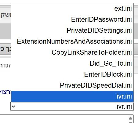

                      איך מכינים או משיגים את הקובץ הזה?
                      • מתענייןמ מחובר
                        מתעניין @אש קודש 0
                        @אש-קודש-0 אמור להיות בכל מערכת נורמלית

                          עשיתי וזה לא עושה כלום.
