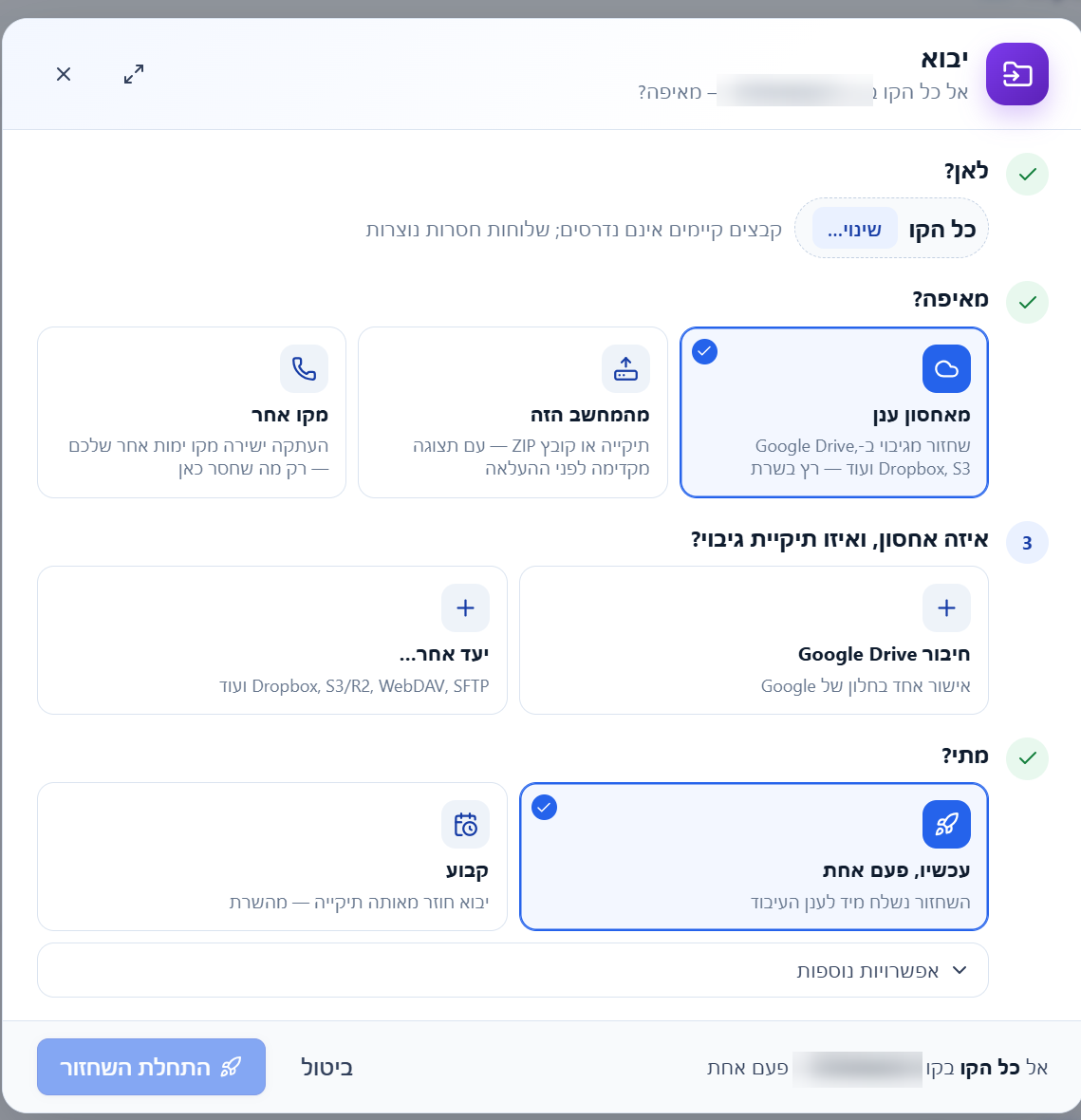

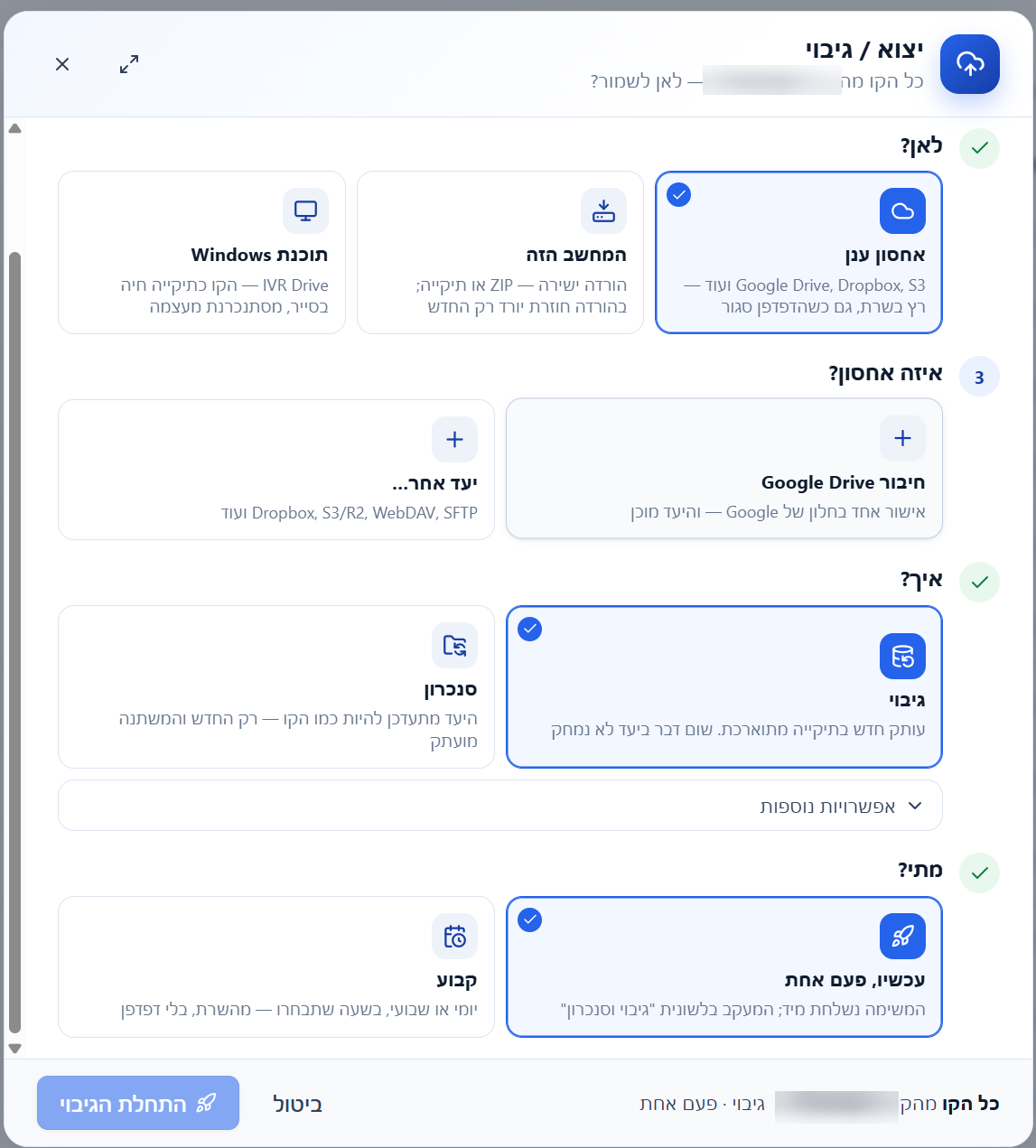

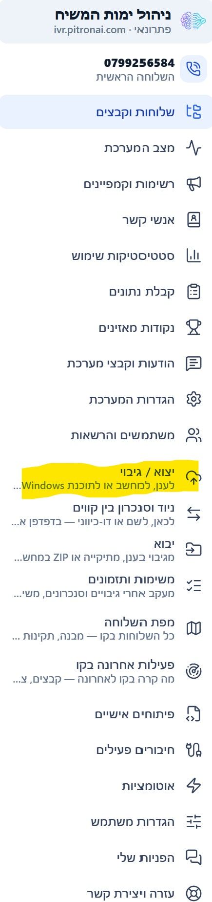

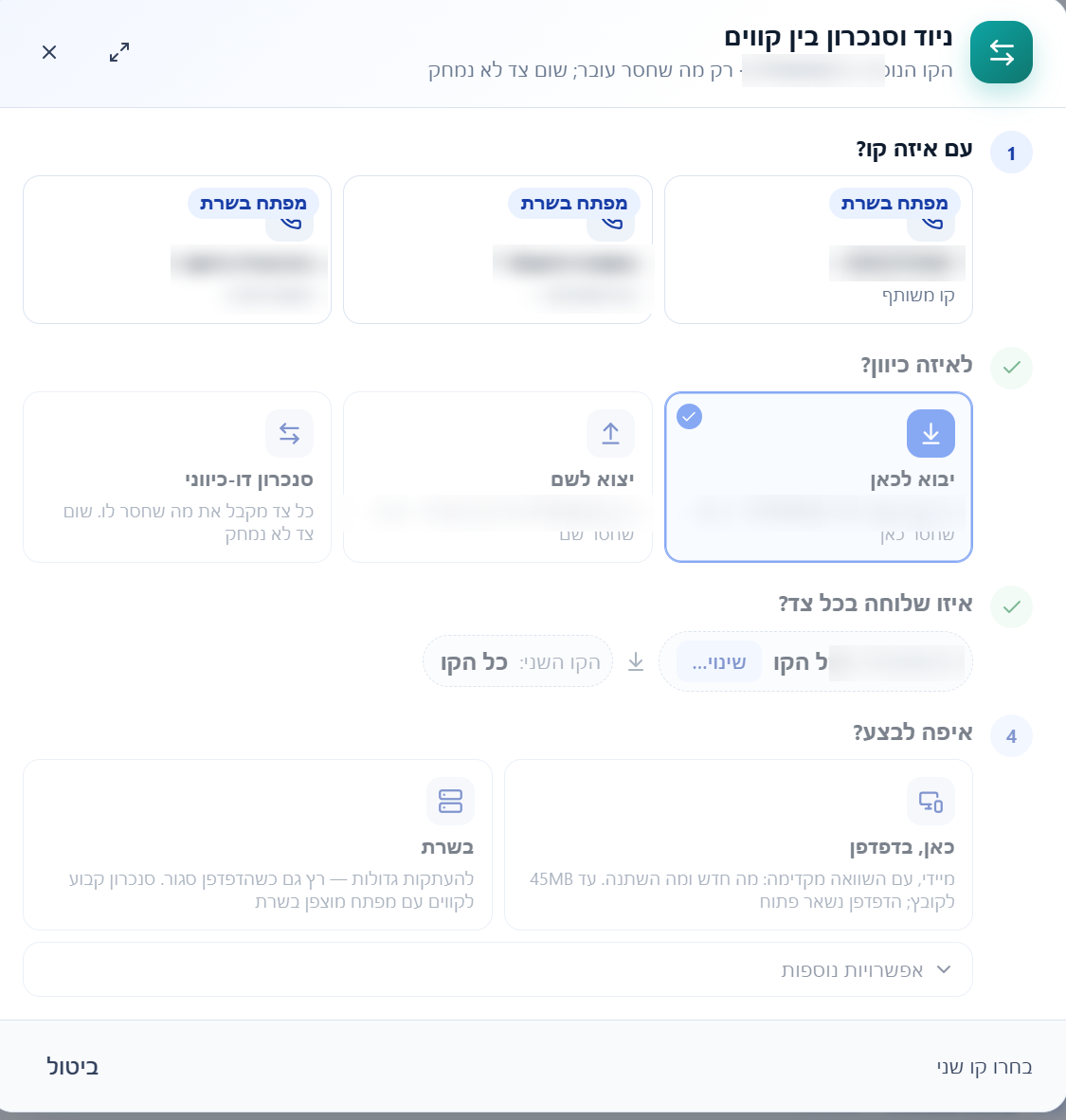

        @מסובך-מאוד להעביר מקו לקו?
        תעשה בקו אחד יצוא ובשני יבוא

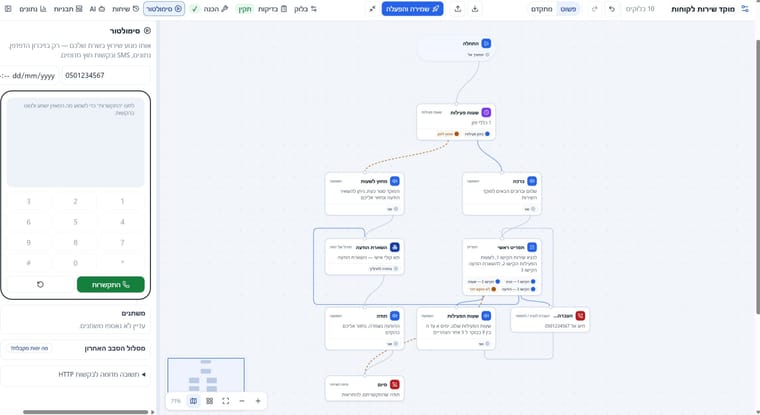

            פתרון AI @הדיבל המעופף
            @הדיבל-המעופף כתב:
            סטודיו
            כלומר
            הצצה לסטודיו
              הדיבל המעופף @פתרון AI
              @פתרון-AI
              איך אני נכנס לזה?
                @הדיבל-המעופף צור שלוחה חדשה ותלחץ סטודיו
