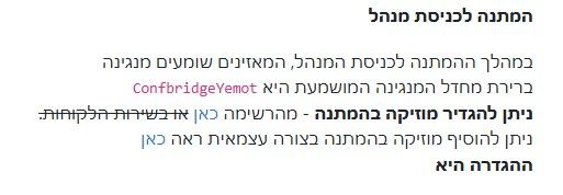

      איך אני מגדיר מנגינת המתנה לחדר ועידה משלי

                          @שואל-שאלה לי עובד ועבד
                          מדריך מתומצת כיצד מכניסים מוסיקת המתנה לשידור חי אישית משלכם
                          1. פותחים שלוחה רגילה אי שם בקו של השמעת קבצים בפנים
                          2. מכניסים את המנגינות/השיעורים/הקשקושים... הרצויים שאותם תרצו שישמעו בהמתנה
                          3. לוחצים אם הלחצן הימיני בעכבר על השלוחה ואחד מהאופציות זה מוזיקה בהמתנה
                          4. לאחר שאתם בוחרים שם לשלוחת המוסיקה (שם) שממש לא משנה ועדיף כמה שיותר קצר אתם מקבלים שם שכתבתם עם מקף תחתון ומספרים נוספים
                          5. תעתיקו במהירות את השם המלא (כולל המספרים) זה אמור להיראות כמו זה
                          39875_123 (כמובן זה סתם מספר לא קשור למה שיצא לכם כל פעם משהו אחר)
                          6. ואז בחדר ועידה עצמה מוסיפים הגדרה זו
                          confbridge_music_on_hold=
                          כאשר לאחר השווה שמים את השם ככה:
                          confbridge_music_on_hold=398375_123
                          7. בודקים אם זה עובד וזהו!
