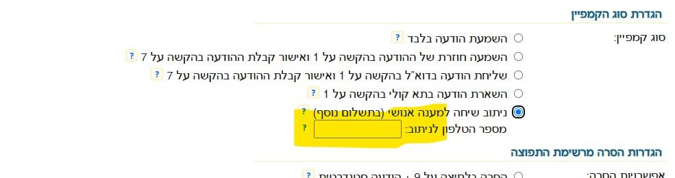

    אני צריך לשלוח הודעה שיוכלו בלחיצה על 1 לעבור לנציג אנושי

          @מערכת-תוכן כן, תעשה זיהוי חד פעמי של המספר שלך

                @זעליג ו @יענקי-פולק יישר כח אבל אני רוצה שיעבור רנדומלית לכמה מספרים
                הקמפיין ישוגר ל400 איש ועשרות ירצו להגיב

                  @מערכת-תוכן מקווה שתבין.
                  ב"מספר הטלפון לניתוב" תעשה שינותב למספר הקו, שם התפריט הראשי יהיה שלוחת "ניתוב שיחות" - ושם תגדיר את ההגדרות למי ינותב וכו'.
                  תוכל גם לעשות ניתוב לקו אחר ששם יהיה ההגדרות, וכן לעשות שינותב למספר משנה שיגיע לשלוחה פנימית בתוך המערכת ששם יש את ההגדרות.

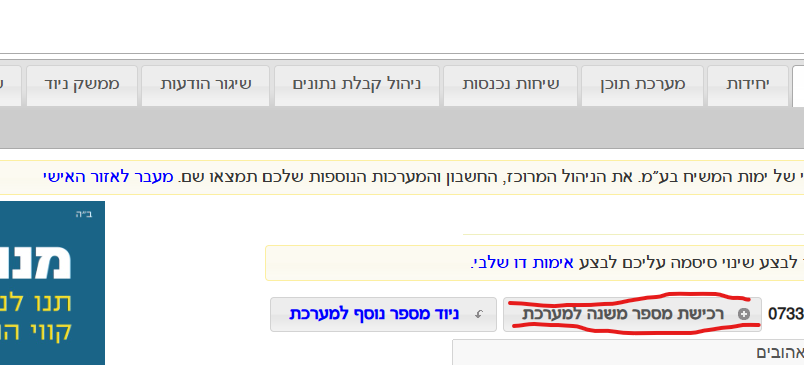

                    @זעליג איך עושים מספר משנה לשלוחה מסוימת

                        יענקי פולק @מערכת תוכן
                        @מערכת-תוכן
                        @מערכת-תוכן כתב:
                        ואם תחליט שאתה קונה מספר משנה תכתוב כאן ונדריך לך איך עושים שיגיע מיד לשלוחה אחרת
