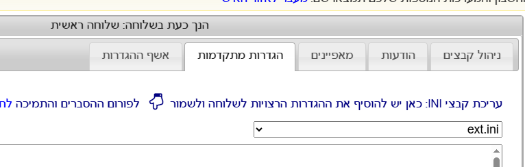

                    הורוביץ ע @יענקי פולק
                    @יענקי-פולק מאיפה אני אמור להביא את זה, אני לא רואה שאפשר להגדיר הגדרות באיזור אישי של הקו ב call2all.co.il
                      יענקי פולק @הורוביץ ע
                      @הורוביץ-ע
                      תביא את ההגדרות מכאן
