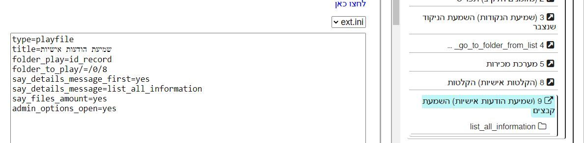

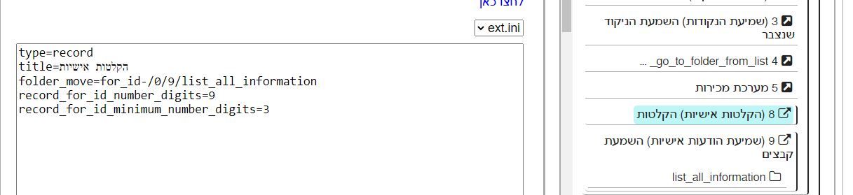

                j5005089
                לאחר שינויים קלים
                מעלה שוב 2 תמונות מסך
                1. של שלוחת הקלטה.
                2. של שלוחת השמעה.
                כעת המערכת לא מנתקת אותי
                אבל... היא אומרת: "בשלוחה זו עדיין אין השמעות"
                למה?????
                ובשלוחה 8 (של ההקלטות) אני כן רואה את הקובץ המוקלט.![1_1610838428391_שלוחת ההקלטות.JPG](העלאה 100%) ![0_1610838428380_שלוחת השמעה.JPG](העלאה 100%)

                  j5005089 @j5005089
                  @j5005089

                    dudu @j5005089
                    @j5005089 בשלוחת ההקלטות לא מצויין סוג הזיהוי,
                    בהגדרה השלישית בשלוחת ההקלטות יש להחליף את ההגדרה ל:
                    folder_move=for_id-0/8/list_all_information
