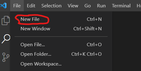

      לאחר ההורדה וההתקנה של ויזואל סטודיו קוד, נפתח את התוכנה וניצור קובץ חדש בעזרת "New file".

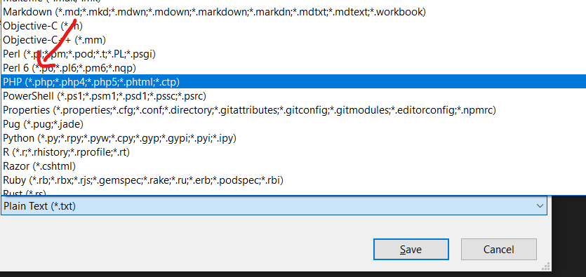

      בחלון שנפתח נעשה 3 פעולות:
      1. נבחר היכן לשמור את הקובץ, שימו לב חשוב לשמור רק בנתיב הבא:
        C:\wamp64\www\my_php
        כלומר: לבחור את כונן C, תקיית wamp64, ולאחר מכן את תקיית www, ולבסוף את תקייה שיצרנו: my_php.
      2. נקליד שם, לדוגמא: "main".
      3. נבחר מתוך התפריט בשורה מתחת את שפת PHP:צילום מסך 2021-09-13 210336.png
