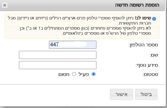

      איך ניתן להוסיף מספר פלאפון של חו"ל לקמפפין
      למרות שראיתי כתוב :
      האם יש בכל זאת דרך?
      זה משתמש עבורי כארשאת כניסה לשלוחה למי ששילם
      ויש כבר מישהו ששילם ויש לו מספר של חו"ל
      מה עושים?
      יש פתרון?
      (אולי שיוסיף עצמאי את המספר שלו לשלוחה?)
      אשמח לכל פ]תרון אפשרי.זה חשוב ודחוף....

        תעשה שהפילטר יהיה בשלוחה אחרת, וכולם יעברו שם לפני הכניסה לשלוחה, חוץ ממנו.

          סליחה שלא ממש הבנתי...
          חדש בנושא הזה של סינון דרך קמפיין.
          אשמח לדוגמא ברורה

            שלוחה ראשית תשמש כפילטר לפי מחייג, /פילטר לפי מספר ישראלי, כך שהמספר חו"ל יעבור לשלוחה 10 ושאר המספרים לשלוחה 20, בשלוחה 20 המערכת תבדוק אם קיים ברשימת תפוצה, אם כן יעבור ל 10, אם לא, יעבור ל 30.
            שלוחה 10 תשמש התפריט ראשי למי ששילם, ושלוחה 30 תשמש כתפריט ראשי למי שלא שילם
