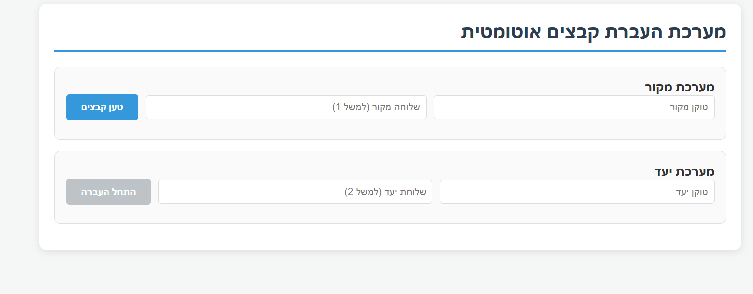

            א.ב @אלע
            @אלע נכנסתי לשם אני עושה וכתוב שגיאה
            אני מכניס את הקו שלי, ואת הקוד
              א.ב @א.ב
              מה אמורים להכניס במסומן בצהוב?
                אA @א.ב
                @א.ב
                https://f2.freeivr.co.il/post/172160

                  לאן מעתיקים את הקוד? לקובץ רגיל במחשב של html
                  או בתוך האתר?
                  אשמח להסבר
                    אA @א.ב
                    @א.ב
                    קובץ html במחשב.
                    יש הדרכה בפוסט הראשון

                        אA @א.ב
                        @א.ב
                        יש הדרכה בסרטון איך ליצור את הקובץ הזה.
                        אתה יודע לעשות את זה?

                          @אA את הקובץ פתחתי במחשב
                          אבל מה אני אמור לכתוב בזה
                          והאם זה מעתיק או מעביר?
                          כמו כן, אם שלוחת המקור נמצאת בתת שלוחה, לדוגמא 1>6>1
                          מה אמורים לכתוב?
                            אA @א.ב
                            נערך לאחרונה על ידי אA
                            @א.ב
                            מעתיק.
                            צודק בלשון.
                            מכנס טוקן ונתיב ואז יופיעו הקבצים אתה בוחר מה להעביר בוחר את המיקום וזהו.

                              לא יודע מה זה טוקן
                                אA @א.ב
                                @א.ב
                                תיכנס באתר הישן לשונית אבטחה>מפתחות גישה>יפתח חלון >צור מפתח>תמלא>צור >תעתיק את מה שיצא לשדה טוקן.

                                  ואיך הוא ידע לזהות לאיזה שלוחה אני צריך?
                                  כפי שכתבתי, מדובר על תת שלוחה, לדוגמא: 1>6>1
                                    אA @א.ב
                                    @א.ב
                                    אתה כותב בנתיב
                                      א.ב @אA
                                      @אA כן, אבל איך כותבים לו תת שלוחה
                                      עם פסיק? עם סימון כזה: > איך?
                                        אA @א.ב
                                        @א.ב
                                        אם זה 1 6 1 אז 1/6/1
