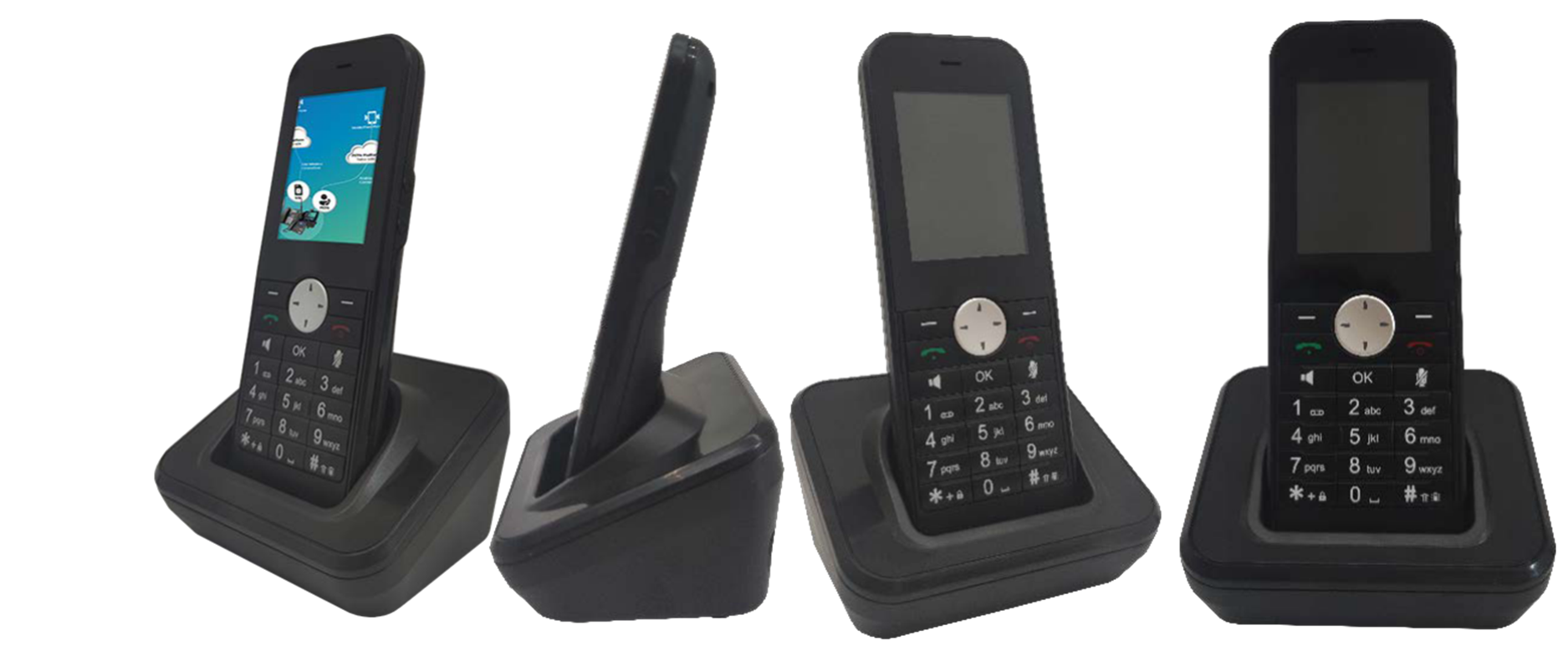

      אחרי חיפושים ארוכים מאוד מצאתי את מה שלי מאוד שימושי ואני חושב שלעוד הרבה הוא מאוד שימושי
      טלפון SIP נייד שאפשר להכניס בו SIM ולהתנייד אתו לכל מקום
      הטלפון הוא טלפון מקשים שיש בו רק עם שיחות SIP וכן שיחות קוליות על הSIM ללא אפשרות להוספת אפליקציות
      הטלפון מתחבר לרשת או עם SIM או עם WI-FI
      הוא בנוי כמו טלפון אלחוטי אבל הוא נייד לכל דבר ללא צורך בקרבה לבסיס הבסיס הוא רק להטענה אבל יש גם שקע הטענה רגיל גם בטלפון עצמו
      יש בו גם בלוטוס וחור לאוזניות ורטט
      הוא מתאים גם לSIM עם סינון נטפרי
      החיסרון שיש בו שהוא באנגלית וגם יש בו נקודה חמה (יכול להפריע לחלק אנשים) וכן יש בו SMS (גם יכול להפריע לחלק אנשים) חוץ מזה אין בו כלום אפי' לא מחשבון וודאי שלא נגן וצפייה וכד'

      אני קניתי את הדגם C2+ שיש בו גם מגירה לסים וגם התחברות דרך ה WI-FI
      ממליץ בחום
      יש לציין שאחר שבדקתי אותו עם כמה סימים של כמה חברות ראיתי שהוא לא מתאים לכל הסימים של כל החברות החברות שבדקתי וזה עובד זה פלאפון פרטנר וסלקום החברות שבדקתי וזה לא עובד הם הוט מובייל ו019 כמו כן הטלפון צריך קליטה יציבה כדי לעבוד טוב

      מצ"ב תמונות של המכשיר
