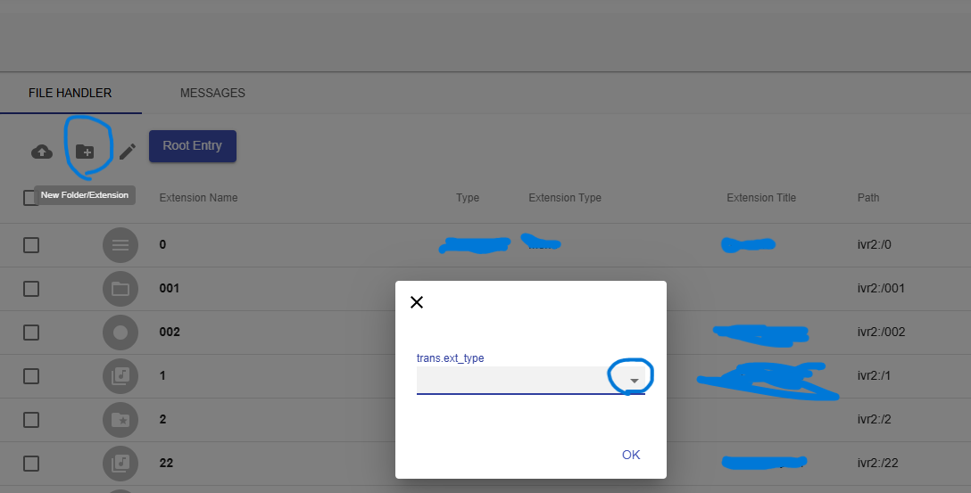

                כעת במערת שלוחת כוכבית 2 זה הקלטות
                אני עונין להפוך את כוכבית 2 לתפריט שזה הצלחתי לעשות.
                ובתפריט לעשות שלחה 1 ו2 אפשרות להקליט
                האם יש אפשרות לעשות את זה ?

                  613 0 מומחה @חיים חיים 1 נערך לאחרונה על ידי
                  @חיים-חיים-1 לא הבנתי מה הבעיה
                  בתוך שלוחה * 2 תפתח שני שלוחות חדשות

                    מערכת המשפחה @שחר נערך לאחרונה על ידי
                    @שחר איך
                    • מ
                      מושי הכחם @מערכת המשפחה נערך לאחרונה על ידי
                      @מערכת-המשפחה
