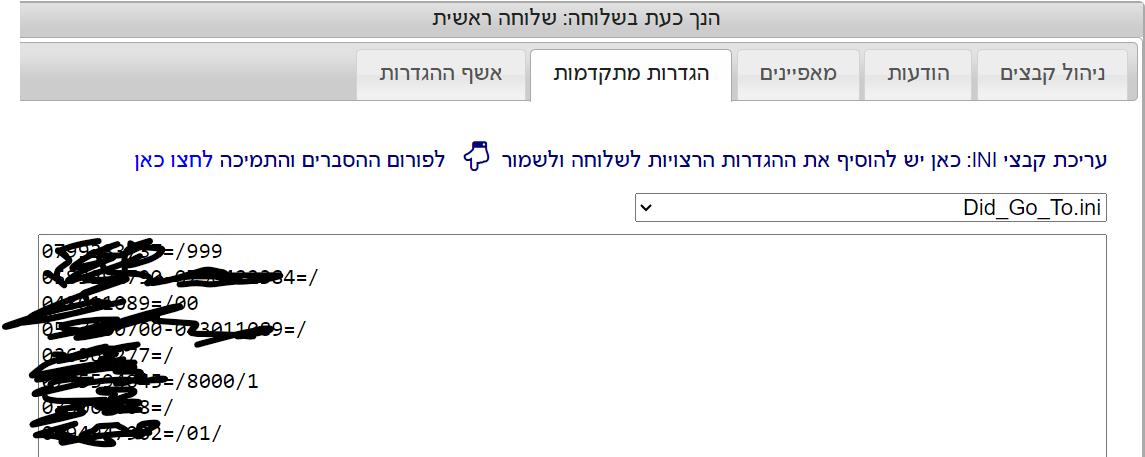

      בעבר (פעם אחרונה שניסיתי זה היה בחנוכה) הצלחתי להפנות כל מספר שמשוייך לקו שלי לכל שלוחה שהייתי בוחר.
      לדוג' מספר 035050XXX היה מופנה מלכתחילה לתפריט הראשי של הקו וע"י כניסה לקובץ Did Go To.ini בשלוחה הראשית הייתי יכול לשנות לפי בחירה לאן לנתב את המספר. כרגע זה פשוט לא עובד לי.
      מה ניתן לעשות? אולי עשו שינוי שמגביל את האפשרות הזו ולא ידוע לי על כך?
      ואם כן, האם יש דרך קלה ופשוטה להמשיך לשלוט על ניתוב מספרים לשלוחות שונות בתוך הקו?
      תודה מראש

        הרב @קו המכלול
        @קו-המכלול אתה יכול לשנות את השיוך לשלוחה מסויימת כמו שכתוב כאן
        • ב מנותק
          בעזרת ה' @קו המכלול
          נערך לאחרונה על ידי בעזרת ה'
          @קו-המכלול
          לא שינו כלום.
          יתכן שמחקת את ההגדרה הזאת? 👇 או האם עשית היום איזה שינוי בהגדרות ivr?
            קו המכלול @בעזרת ה'
            @בעזרת-ה כתב בהפניית מספר משנה לשלוחה פנימית:
            יש מצב. למרות שלא זכור לי. בכל מקרה, באמת הגדרתי את זה וזה חזר לעבוד.
            @הרב כתב בהפניית מספר משנה לשלוחה פנימית:
            לא ידעתי על האפשרות הזו. באמת השתמשתי בה וזה עבד ב"ה.

              isi @קו המכלול
              נערך לאחרונה על ידי isi
              @קו-המכלול כתב בהפניית מספר משנה לשלוחה פנימית:
              תודה מראש
              היכן נמצא הקובץ Did_Go_TO.ini ?
              אני לא רואה את זה אצלי בשלוחה הראשית.
              אצלי מופיע רק קבצים אלו:

                יוסף ח @isi
                @isi כתב בהפניית מספר משנה לשלוחה פנימית:
                תודה מראש
                אז תיצור אותו ...
                  הלי @isi
                  נערך לאחרונה על ידי הלי
                  @isi הנה קישור לדף המקורי של המודל
                  https://f2.freeivr.co.il/topic/40/הגדרת-הפנית-שיחה-לשלוחה-פנימית-לפי-מספר-מחייג-או-מחויג
                  ופה יש לך הסבר מפורט שכתב אחד ממשתמשי הפורום
                  https://f2.freeivr.co.il/post/24730
