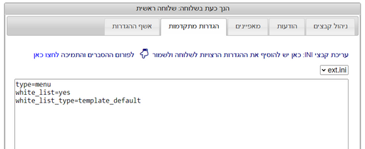

      צילום מסך של שלוחת הקלטות שלוחה 2 e7b1a0db-037b-4c01-8c76-38e247e4d0e0-image.png
      צילום מסך של שלוחת ניהול ציתוקים 2b865e17-fef1-4a47-a738-be43d2ca01ca-image.png

          שמחה אוהב לעזור @יהודיה
          @יהודיה
          נכון זה לאנשים שנרשמו לקבלת צינתוקים
          אבל גם אם אנשים נרשמים אני לא יכול להפעיל ציתוקים לאנשים שנרשמו רק בשלוחה 7
          ולא בשלוחה 2 שלוחת ההקלטות שם הגדרתי שאני מעוניין שיצנתק לפי רשימה וסימנתי לו לפי שלוחה 8 או שלוחה 7 והוא לא קולט
          ובשעה שאני מקליט הודעה - הוא אומר לי לא הוגדרה רשימת צינתוקים
          כפי שכתבתם ראיתי שיש אפשרות לרשום רשימת ציתוקים ללא רישום של כל אחד לבד היאך?

              צבי ד"צ @שמחה אוהב לעזור
              נערך לאחרונה על ידי צבי ד"צ
              @שמחה-אוהב-לעזור תוסיף את זה להגדרות
              check_template_filter_none_go_to=hangup
              ואז מספר שלא קיים ברשימה ינותק.
              בעניין הצינתוקים, שם הרשימה של הצינתוקים הוא "צינתוקים" (כפי ההגדרות שהבאתה) לכן בשלוחת ההקלטות תוסיף
              list_tzintuk=צינתוקים
              שזה אומר ששם הרשימה הוא "צינתוקים" ראה כאן:
              בכל הגדרות הכתובות להלן חובה להגדיר גם רשימת צינתוקים ראה להלן.
                @שמחה-אוהב-לעזור אני מצטער נורא! נראה לי שהייתה לי טעות רצינית! בטעות כתבתי למעלה בהתחלה
                ע"י סינון לפי רשימת צינתוקים וכן ברשימ"ת ברירת מחדל בהגדרות.
                התכוונתי לפי רשימת תפוצה וזה הקישור הנכון ועל זה הולך הקישור שהבאתי בהמשך,
                אם תעשה לפי רשימת צינתוקים, לא יוכלו להיכנס למערכת בשביל להירשם לצינתוקים, ותצטרך לעשות לפי מוזמנים, ואת זה אי אפשר לעשות דרך האתר, לכן עדיף לך כמו שכתבתי כאן, ולמעלה רק התבלבלתי קצת.
                  שמחה אוהב לעזור @צבי ד"צ
                  @צבי-ד-צ אני הבנתי כמו שכתבת כאן וזה עבד ולכן כתבתי לך שזה נפלא
                        @שמחה-אוהב-לעזור כתב בעזרה דחופה בנושא צינוקים ורשימה לבנה:
                        אם באמת עשית לפי רשימת צינתוקים מי שלא נרשם לצינתוקים לא יוכל להיכנס, אא"כ תעשה הזמנה לרשימת צינתוקים ותעשה שמוזמן יכול להיכנס. אבל הגדרות הניתוק הם לא כמו שכתבתי אלא אחרות.
