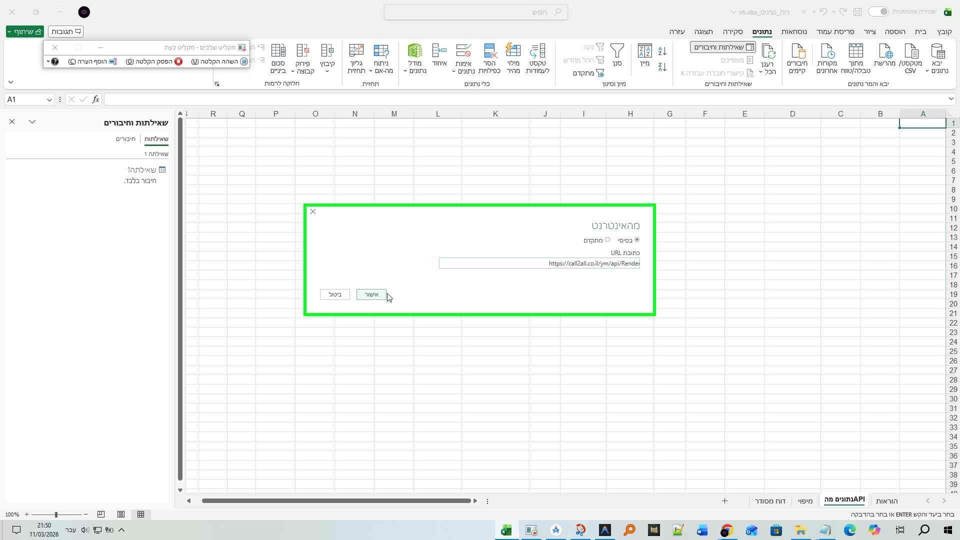

                להלן קובץ האקסל שמקבל את הנתונים
                והנה מדריך מפורט איך להשתמש
                צריך להעתיק את הקישור מפה
                https://call2all.co.il/ym/api/RenderYMGRFile?wath=ivr2:EnterID/ListAllInformation.ini&convertType=csv&LoadLang=1&token=מספר מערכת:סיסמה
                ולשנות בתוך הקישור את מספר המערכת והסיסמה

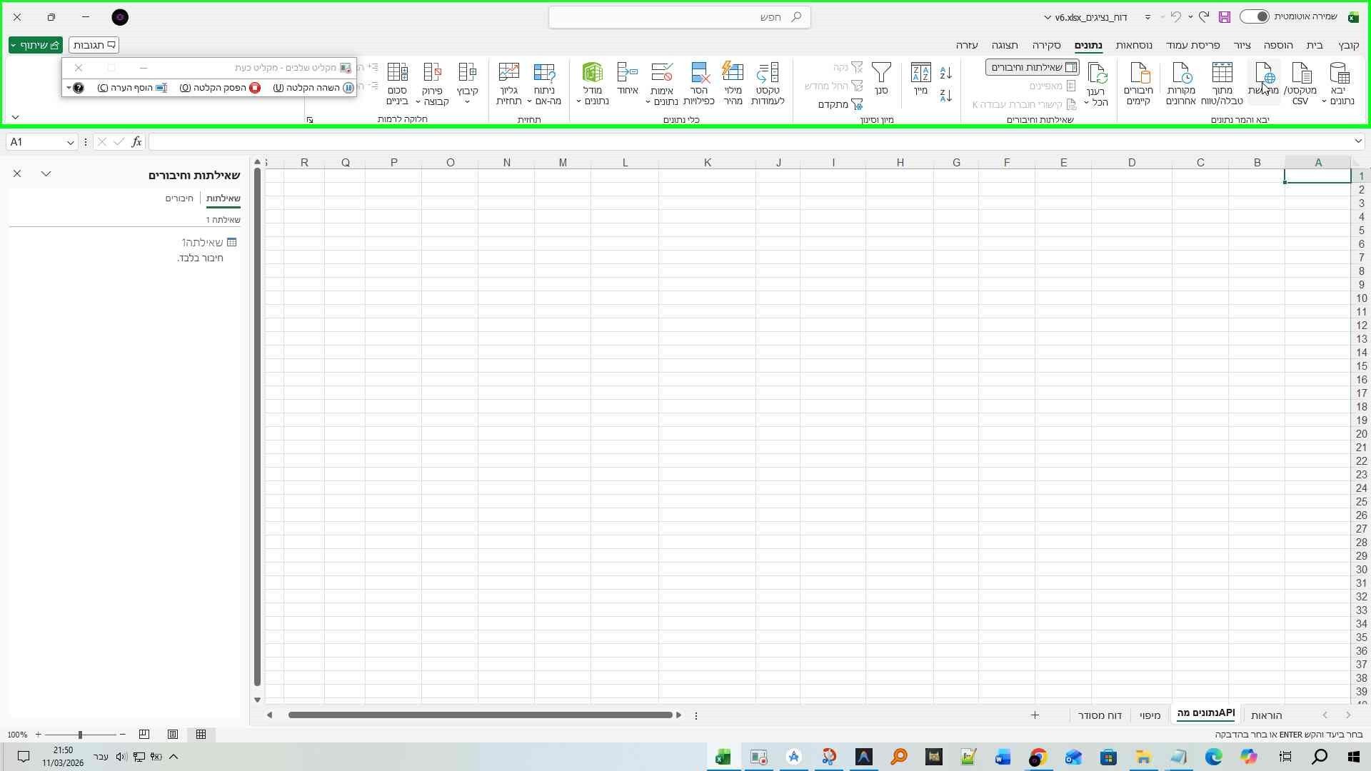

                בגליון שרוצים לקבל בו את הנתונים לוחצים על הקוביה הראשונה בצד ימין - A1
                לאחר מכן לעבור בקטגוריות למעלה לקטגוריה "נתונים" וללחוץ על "מהרשת" נ.ב. זה יטען כמה שניות
                ייפתח חלון קטן להדביק את הקישור וללחוץ אישור

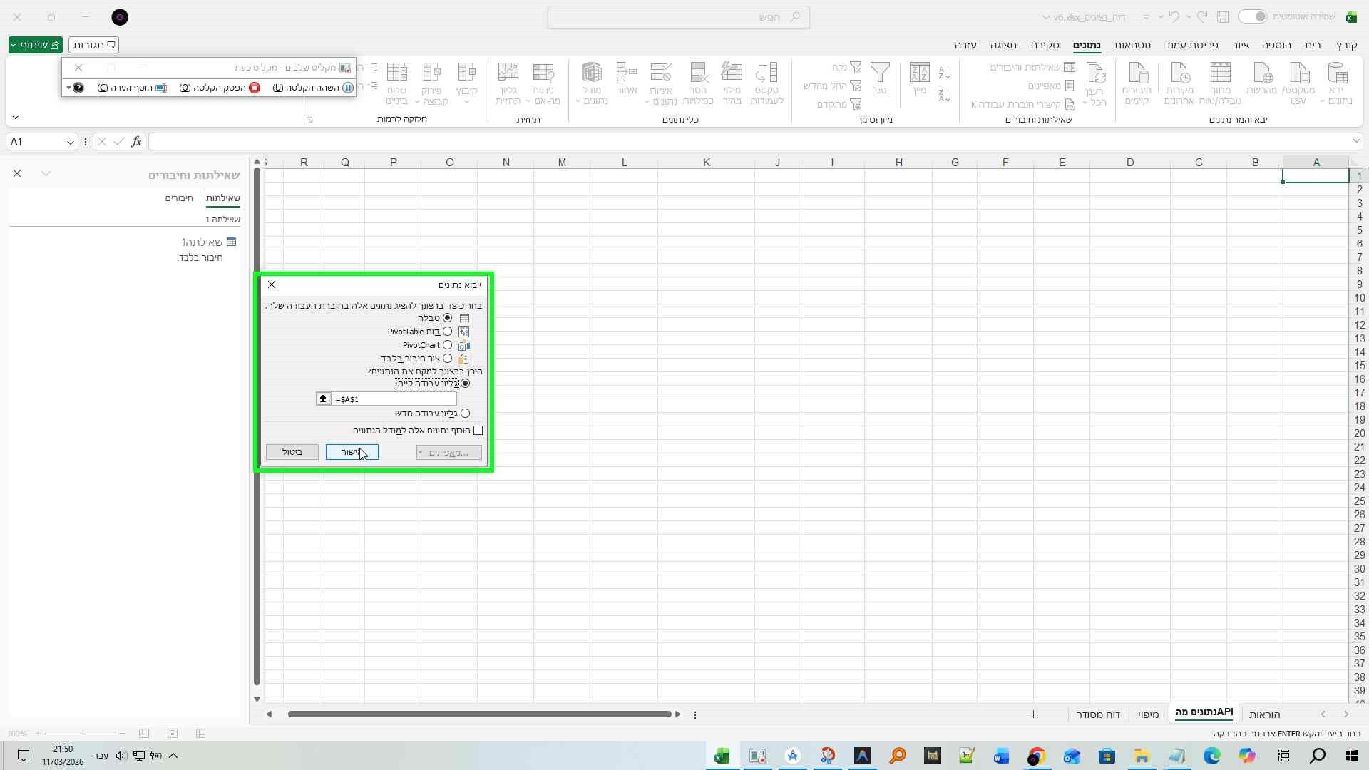

                ללחוץ על החץ הקטן ליד המילה "טען" וללחוץ על האפשרות "טען אל" כדי לטעון את הנתונים לטבלה שלנו
                יופיע השאלה בתוך הריבוע הקטן היכן ברצונך למקם את הנתונים צריך ללחוץ על גיליון עבודה קיים ואישור
