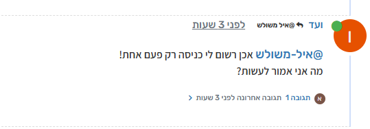

                    ועד @איל משולש
                    @איל-משולש אכן רשום לי כניסה רק פעם אחת!
                    מה אני אמור לעשות?
                      איל משולש @ועד
                      נערך לאחרונה על ידי איל משולש
                      @ועד תשנה ל-0 ותבדוק האם זה חוזר לעבוד
