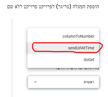

      לצורך כך יש ליצור עותק של הגליון שיטס הזה (יש למחוק את הכוכביות מהקישור) להיכנס לקוד (תוספים - apss script) ולעשות פריסה של אפלקציית אינטרנט, הקישור שהתקבל הוא הלינק שאליו יש לשלוח את הנתונים כדלהלן
      בשיטס בגליון מספרים יש להדביק בתא D1 טוקן של המערכת (החדש - לא שתקף לחצי שעה ולא מספר מערכת:סיסמא)

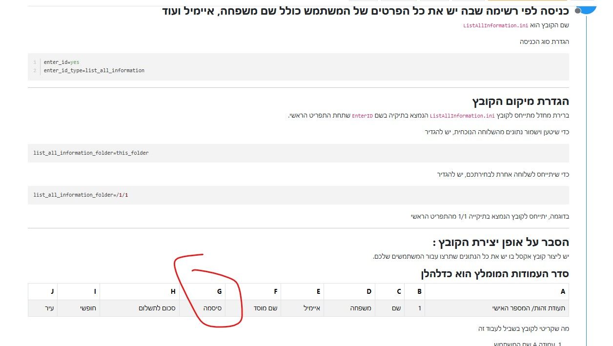

      חלק ב - ספר הטלפונים
      את הספר טלפונים יוצרים בקובץ ini (אפשר לשים אותו אפה שרוצים, יש להגידר בשלוחה מאפה לקחת אותו)
      הקובץ תואם לקובץ ListAllInformation.ini, אבל צריך לבנות אותו בצורה הבאה: (שימו לב שפה זה מתהפך)
      מספר אישי,1,משפחה ושם,כתובת,טלפון
      002,1,כהן משה,תל אביב,0773137770
      להסבר על יצירת קובץ כזה ניתן לעיין במודל של @דוד_מלך_ישראל שמופיע פה (ניתן גם להשתמש במודל שלו כדי לתת למשתמשים לשנות את הפרטים להם - לא ניסיתי)

      אח"כ תשמור, ואז תיצור טריגר
      יש שם אפשרות לבחור כל כמה זמן זה יופעל, זה יבקש ממך אישור לבצע דברים תאשר, ואז כל פעם שזה יופעל זה יעתיק את השלוחות
