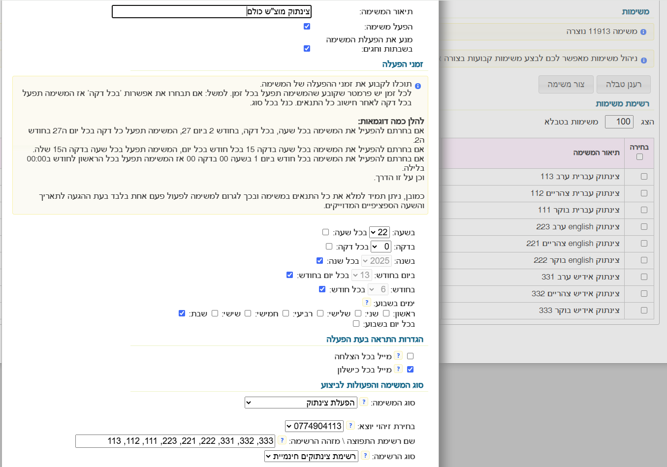

      יש לי 9 רשימות לצינתוקים חינמיים ומשימות שמפעילות אותם בשעות קבועות בכל יום, אבל אני צריך שכל הרשימות יקבלו צינתוק באותה שעה מסויימת בכל מוצ"ש. האם ניתן להגדיר הפעלה של כמה רשימות תפוצה במשימה אחת?‏‏לכידה.PNG

            frankle
            לא הצליח. שלח לי רק לראשון במשימה. ואני לא הצלחתי להסתדר עם https://cron-job.org/en, אני לא יודע איך מפעילים את זה, ואין לי גישה לGPT
