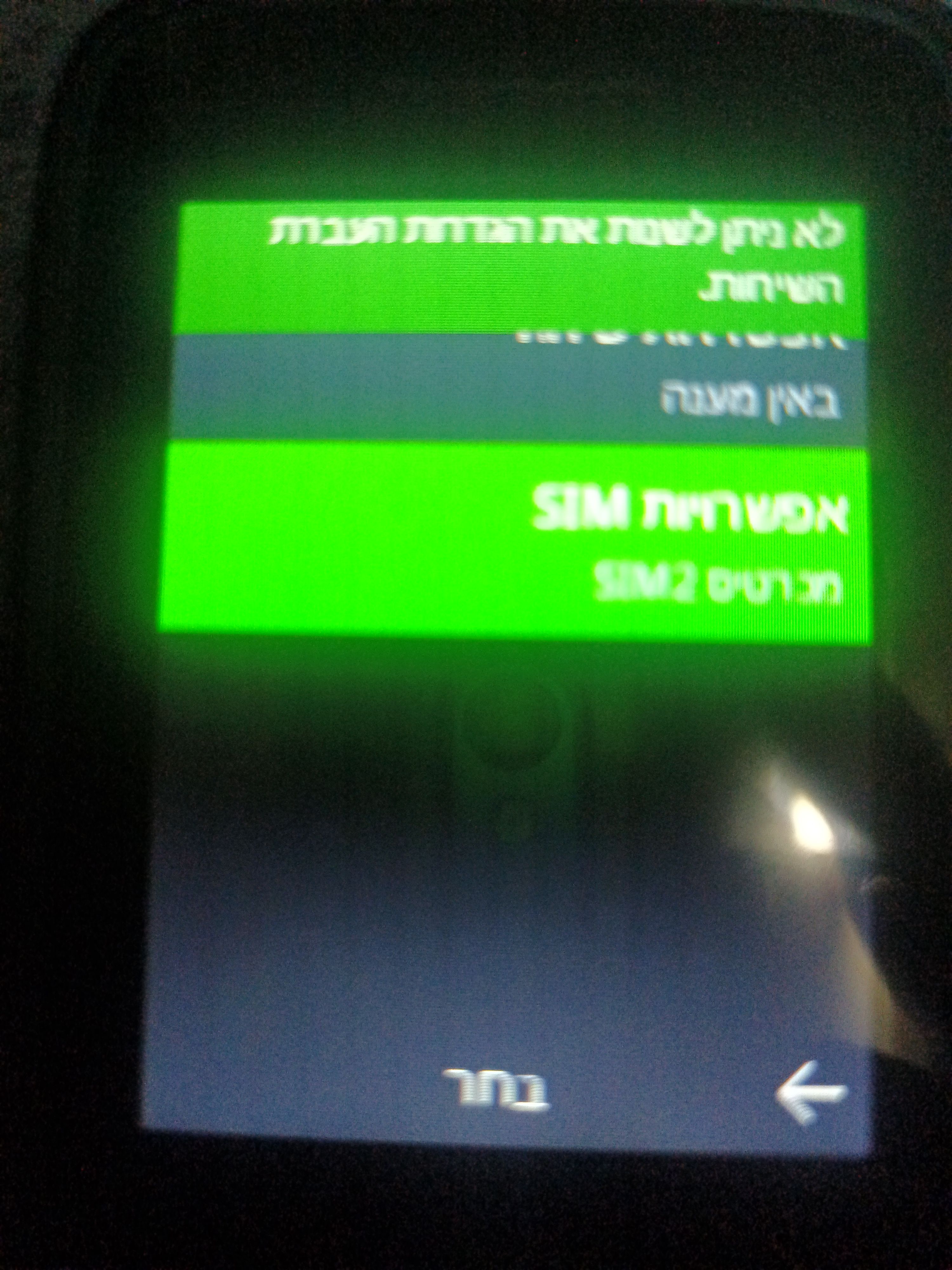

      כאן ראיתי את הרעיון להפוך מערכת לתא קולי
      ישמתי את זה
      ובניתי את המערכת
      וכעת כשהגעתי לשלב של ההכנסת מספר להפניה באין מענה
      זה מה שהוא כותב לי
      הקו שלי הוא קו כשר בחברת פלאפון
      הפלא' הוא נוקיה 215 תומך כשר
      @פלוס איך עשית את זה?
      אציין שפעם ניסתי לעשות הפניית שיחה מקו כשר (ברמי לוי) למס' לא כשר הוא לא נתן לי
      וכשהתקשרתי לשרות לקוחות של רמי לוי הם אמרו לי שא''א
      היתכן?

        @kasnik ממה שזכור לי זה בגלל הוועדה
        תנסה להפנות למספר נייח אחר, מצליח?

                פלוס @kasnik
                @kasnik
                אז כמה דברים:
                1. הפנייה שעשיתי הייתה בשיאומי, לא בכל טלפון ניתן לעשות.
                2. גם בטלפון כמו שלי, לא תמיד ההפנייה עובדת, זה יכול להיות בשל מצב ההגדרות, החברה וכו'.
                3. כעיקרון, מתי שזה עובד ההפנייה, ניתן לעשות הפנייה לכל מספר בעולם בעל 10 ספרות.
                יש על זה אשכולות שלמים במתמחים. ע"ש ודו"ק.

                      ע"פ הנכתב כאן אני מבין שבחברת פלאפון המצב לא טוב, הם יאשימו את וועדת הרבנים, אבל תכל'ס יש חברות שאפשר להפנות לכל מספר (חוץ ממספרים ניידים לא כשרים) לדוגמא בסלקום, ונראה לי גם הוט מובייל, בפרטנר כנראה אפשר רק למספרים של 9 ספרות, או ניידים

                        @kasnik טוב אז כאחד שמתמקצע מאוד בנושא הזה,
                        אני יכול לומר שהבעיה קשורה מן הסתם לחברת התקשורת
                        זה כי החברה לא תומכת בהפנית שיחות,
                        ואם אתה רוצה הפנית שיחות אתה חייב שיהיה לך תא קולי,
                        ולכן מומלץ שתפנה לחברה לבקש להפעיל תא קולי, ואחר מכן לעשות את ההפנית שיחות,
                        ואז זה אמור לעבוד!

                          @kasnik בחברת פלאפון בכשרים ההפנייה היא רק דרך השירות לקוחות של פלאפון
