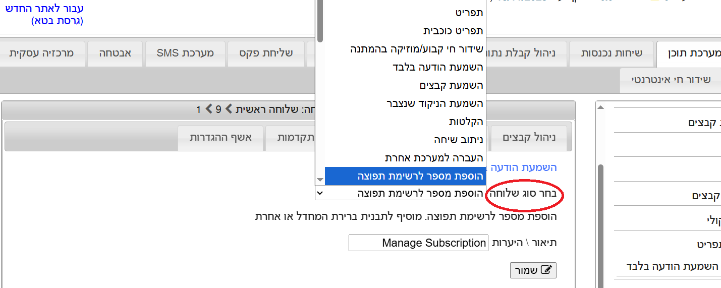

                כרגע יש לי שלוחה מסוג "הוספת מספר לרשימת תפוצה".
                הבנתי שזה לא קשור בכלל לרשימת צינותוקים, והבנתי שאני צריכה שלוחה חדשה עם הגדרות שציינתם, אבל לא מבינה איזה סוג שלוחה לייצור כדי להגדיר אותה עם ההגדרות שציינתם.
                מה אני אמורה לבחור פה?
                תודה!
                  א' תורת מרן @sz
                  @sz
                  פה תמצאי את מה שרצית
