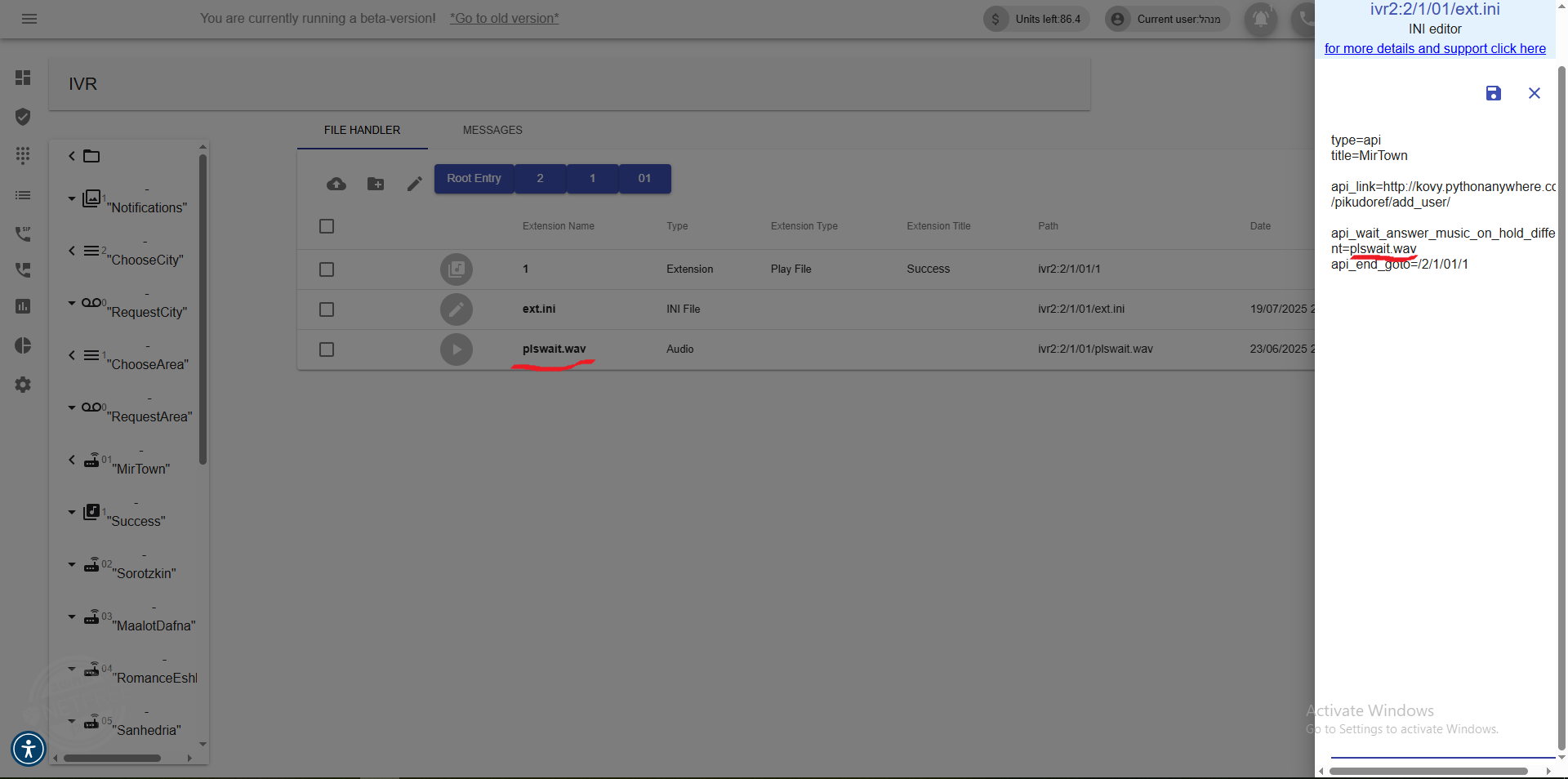

          עם זאת, לגבי 'api_wait_answer_music_on_hold_different=שם המוזיקה בהמתנה שלם', קבעתי את זה עם קובץ בספרייה, אבל ההודעה לא מתנגנת - כל מה שאני שומע זה הודעת מערכת "תן מענה לשירות ה-API".
          זהו קובץ ה-.ini והספרייה:

            @Kovy מוזיקה בהמתנה לא מגדירים שם קובץ
            ראה כאן איך להגדיר: https://f2.freeivr.co.il/topic/7578/חדש-באתר-ניהול-יצירת-מוזיקה-בהמתנה-מכל-תיקיה-במערכת
