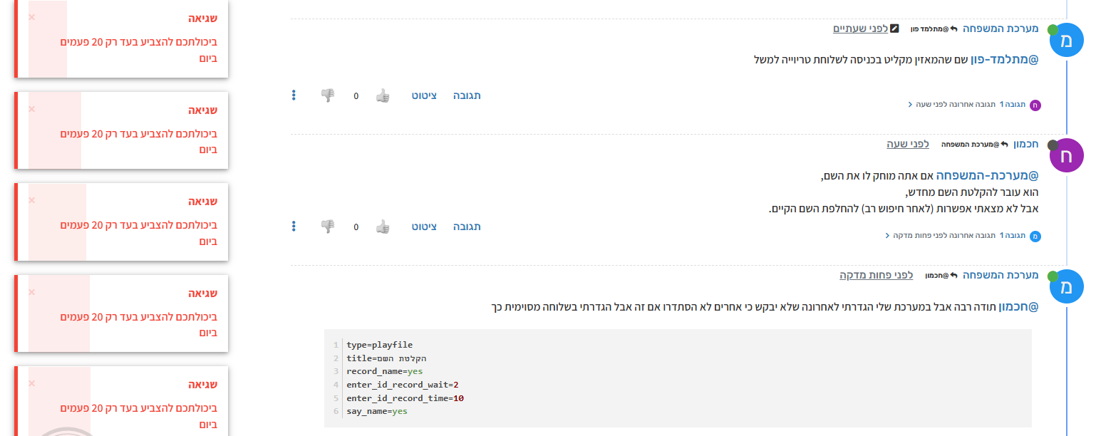

              מערכת המשפחה @מתלמד פון
              @מתלמד-פון שם שהמאזין מקליט בכניסה לשלוחת טריוייה למשל
                חכמון @מערכת המשפחה
                @מערכת-המשפחה אם אתה מוחק לו את השם,
                הוא עובר להקלטת השם מחדש,
                אבל לא מצאתי אפשרות (לאחר חיפוש רב) להחלפת השם הקיים.
                • מ מחובר
                  מערכת המשפחה @חכמון
                  @חכמון תודה רבה אבל במערכת שלי הגדרתי לאחרונה שלא יבקש כי אחרים לא הסתדרו אם זה אבל הגדרתי בשלוחה מסוימית כך
                  type=playfile
                  title=הקלטת השם
                  record_name=yes
                  enter_id_record_wait=2
                  enter_id_record_time=10
                  say_name=yes
                  והוא לא מבקש שם
