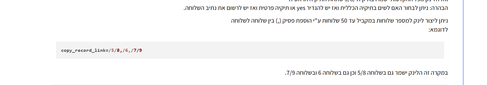

                  מקור
                    שואל שאלה @נועם השבת
                    נערך לאחרונה על ידי שואל שאלה
                    @נועם-השבת
                    ב"ה @פישל
                    כתב לך איך מעתיקים את זה לעוד שלוחות 👆
                    שיהיה לך בהצלחה ! 😊 😊 😊

                      העתקתי לך את ההגדרות לשמירת ההקלטה ביותר משתי שלוחות
                      אבל שים לב שצריך לשים פסיק בין שלוחה לשלוחה
                      copy_record_link=/5/8,/6,/7/9
