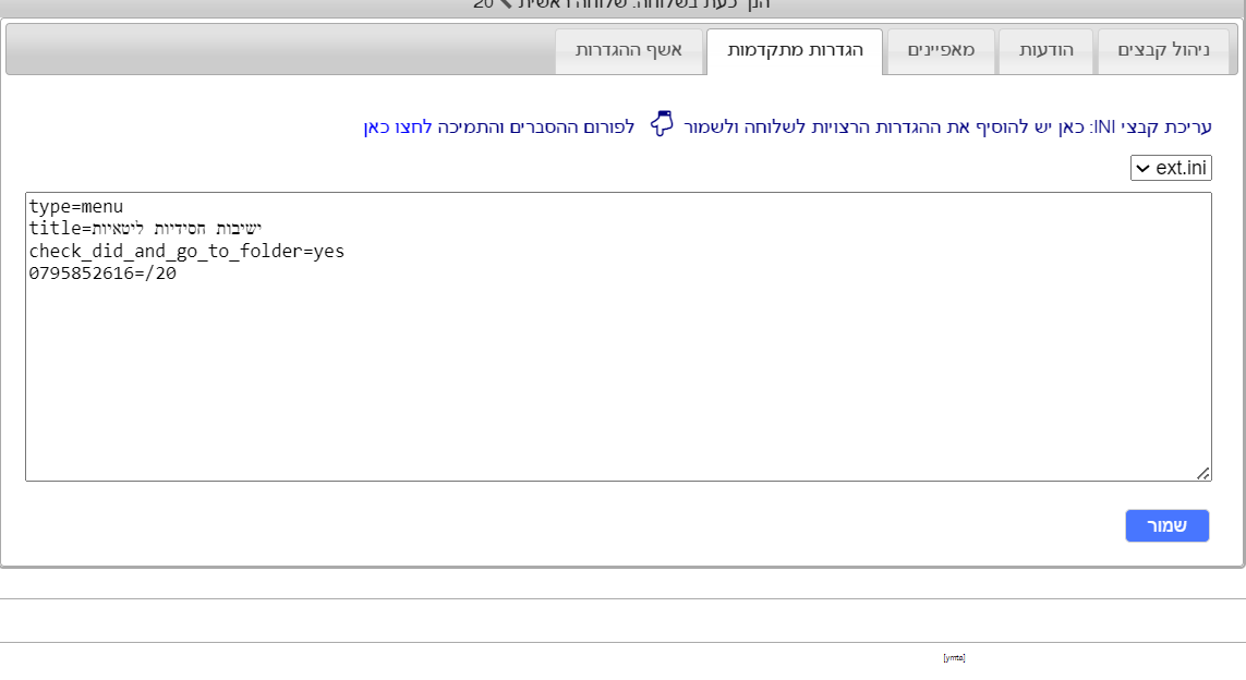

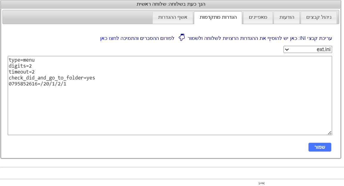

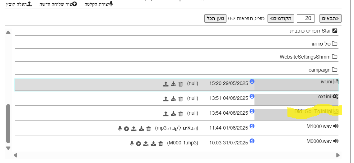

          איפה אני מכניס ? בתפריט הראשי? או בשלוחה שאליה אני מפנה את הנכנסים מהמספר המשני? או שחסר לי איזה נתון ? אני צריך להקצות שלוחה מיוחדת לזה ?תמונה שיוך מספר 1.png מספר משני 2.png ממספר משני 3.png

            @נועם-השבת
            בשלוחה ממנה אתה אתה מפנה.
            דהיינו השלוחה הפנימית.
            וגם את הקובץ תכניס שם.
              נועם השבת @נועם השבת

                CUBASE @נועם השבת
                @נועם-השבת בשלוחה הראשית תגדיר בקובץ ext.ini
                ובקובץ Did_Go_To.ini תכתוב
                0795852616=/20/1/2/1
                אין צורך לכתוב כלום בשלוחה אליה אתה מפנה
                  חכמון @נועם השבת
                  נערך לאחרונה על ידי חכמון
                  @נועם-השבת אני רואה ששם הקובץ אצלך הוא Did_Go_To.ini.ini ולא Did_Go_To.ini,
                  תלחץ על הקובץ בלחיצה ימנית,
                  ותשנה את השם לDid_Go_To, ותמחק את הini.,
                  וזה יופיע לבד בלי שתוכל לשנות אותו, כי זה הסיומת של הקובץ.
                    נועם השבת @חכמון
                    @חכמון אכן זו הייתה הבעיה, כעת הצלחתי להגדיר, אין מילים
                    ואם אני רוצה ליצור הפנייה ממספר משני נוסף לעוד שלוחה במערכת, מה אני צריך לכתוב?
                    א ח 2 תגובות תגובה אחרונה תגובה ציטוט 0

                        חכמון @נועם השבת
                        @נועם-השבת למשל:
                        0772222770=/3/3
                        0773137770=/5
                        וכל זה בתוך הקובץ Did_Go_To.ini שבשלוחה הראשית.
