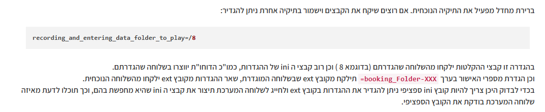

                      אני חושב שתוכל להשתמש בהגדרה הבאה בשביל לאחד מכמה שלוחות את הנתונים [אם הכל זהה], פשוט תגדיר בשני השלוחות שיקח את הנתונים וישמור שם, אבל שים לב שתהיה לך בעיה עם קבצי השמע [ולכן תגידר מספרים שונים לעברית ולאידיש ותגדיר שמי שרוצה באידיש ידלג מיד לקובץ 060 [לדוגמא] וימשיך משם, שים לב שבדוח ייצא לך ב2 טורים נפרדים]
                      recording_and_entering_data_folder_to_play=/8
                      מקור

                                      מנסה @בונה מערכות
                                      @בונה-מערכות
                                      עי' בתיעוד
                                      מספר האישור נלקח מהשלוחה שבה יישמרו הנתונים, ולכן זה יהיה בסדר [מיספור רץ, אמנם תראה באיזה שלוחה כל אחד נכנס וכמו שכתבתי על מספרי ההקלטות שאמור להיות שונה [שורה לכל אחד אבל לא באותו טור]]
