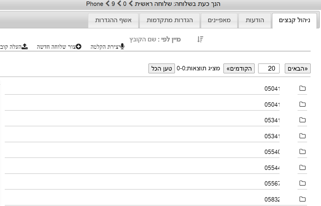

      אני רוצה לעשות התראה על ההודעות הללו. כמובא כאן
      אבל אני לא יודע איך לנתב את זה לשלוחה 0/9/Phone
      איך עושים?

        @פלוס אתה עושה התראה לשלוחה 0/9-id
        • ח
          חכמון @פלוס נערך לאחרונה על ידי
          @פלוס כך:
          menu_check_playfile_message_1=0/9-id
