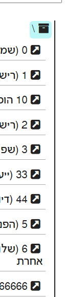

      מצורפים צילומים, אין הגדרה של 2 ספרות בשלוחה, האם יש שלוחה ריקה? לא ברור לי, תודה

          @פיתה אני צריכה להוסיף שלוחה חדשה, מתלבטת לאיזה מס' שלוחה.
          אם אין הגדרה של 2 ספרות לשלוחה מה קורה אם יש שלוחה עם יותר מספרה אחת?

              @שוקולית אני רואה שאין שלוחה 4.
                שוקולית @חכמון
                @חכמון תודה, זה מה ששאלתי.

                    אפשר לעשות הפניה לשלוחה שאינה מספר [או מספר בן שתי ספרות אם לא מוגדר 2 ספרות], באמצעות GO TO FOLDER.
                    לא משנה, הכי חלק לפתוח שלוחות פשוטות.
                    יש איזה באג בשלוחה ראשית שלפעמים לא עובד הוספת שלוחות.
                    מה שאני עושה, אני נכנס לתוך שלוחה אחרת, יוצר שלוחה חדשה [4 במקרה הזה] ואז גוזר אותה ומדביק בשלוחה הראשית.
                    לא ניסיתי, יתכן שבאתר הניהול החדש, זה קל אפילו יותר.

                      @שוקולית שאין שום מקש שאפשר להקיש עליו בכדי להיכנס לשלוחה,
                      רק אפשר להגדיר שלוחה אחרת שמשם יועברו לשלוחה 44 למשל, (או שאחרי משהו למשל הקלטה יעברו לשלוחה זו),
                      אחרי כמעט כל פעולה כמו הקלטה השמעות ניקוד וכו', אפשר להגדיר לאן יעברו אח"כ.

                        אפשר לשנות שם של שלוחה ל4 וזה פשוט יעבוד.
                          שוקולית @זרח
                          @זרח @חכמון תודה רבה עזרתם לי מאוד.
                          אשתמש בשלוחה 4, לא רוצה לשנות דברים קיימים ולהוסיף שלוחה חדשה זה לא יכול להפריע. תודה

                            את יכולה לפתוח תפריט חדש
                              שוקולית @פיתה
                              @פיתה מה יעזור תפריט חדש?
                              מעדיפה כמה שפחות להסתבך.. אם שלוחה 4 ריקה, וכך נראה, נלך עליה. לא?
