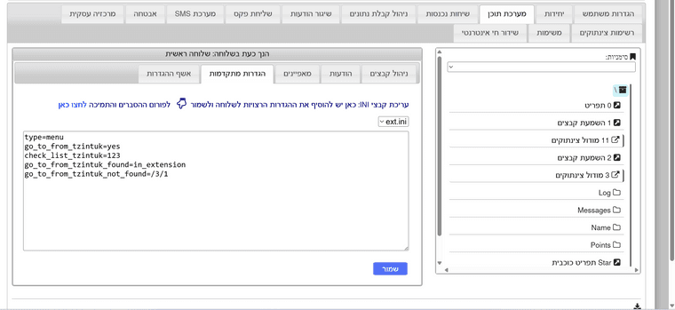

      iva @פיתה
      @פיתה קח צילום מסך
        פיתה @iva
        @iva
        ואתה רוצה שמי שנמצה ברשימת צינתקים 123 יעבור לשלוחה 3/1 ?
        • I מנותק
          iva @פיתה
          @פיתה לא, מי שלא רשום יועבר לשלוחה 3/1 ומי שכן רשום יועבר לשלוחה הראשית
            פיתה @iva
            @iva
            ויש לך רשימה בשם 123?
            • I מנותק
              iva @פיתה
              @פיתה ברור
              כמו שאמרתי אם אני כותב רק ככה
              go_to_from_tzintuk_not_found=/3
              זה עובד והוא מעביר לשלוחה 3 ונותן תפריט לבחור אם להירשם או להסיר את המספר וכו
              אבל אני רוצה שיועבר מיד לשלוחה 1 שבתוך שלוחה 3
                פיתה @iva
                נערך לאחרונה על ידי פיתה
                @iva
                אז תגדיר
                go_to_from_tzintuk_not_found=/3/1
                תעדכן אם עבד
                • I מנותק
                  iva @פיתה
                  @פיתה אמרתי למעלה כשאני מגדיר ככה
                  הוא אומר לי השלוחה אליה ביקשתם לעבור אינה ניתנת להפעלה עקב חוסר בהגדרות המערכת
                  וכשאני מגדיר ככה
                  איפה הבעיה? מי יכול לעזור?
                    פיתה @iva
                    @iva
                    תנסה...
                    תוסיף בשלוחה 3
                    go_to_from_tzintuk=yes
                    check_list_tzintuk=123
                    • I מנותק
                      iva @פיתה
                      @פיתה לא עובד
                      אבל בלי קשר נוצר לי עוד בעיה כי מי שלא נרשם לקבלת צינתוקים לא יכול להגיע לתפריט ראשי כי הוא כל הזמן מסנן את אלה שלא נרשמו לקבלת צינתוק, כלומר מיד עם חיוג למערכת הוא מפנה לשלוחה 3 ואז נניח הוא בוחר שלא להירשם ואז הוא מפנה אותו לשלוחה ראשית ואז שם הוא בודק אם הוא רשום לקבלת תינתוק אז הוא פנה אותו שוב לשלוחה 3 ואז חוזר חלילה צריך פתרון אחר
                        הלי @iva
                        @iva שני הערות
                        אחד אין שלוחה בתוך שלוחה שלוש והאופציה לבחור להירשם איננה שלוחה אלא בחירה בתוך שלוחה לכן זה לא יעבוד ואגב לא ניתן לרשום אוטומטית שום מספר לרשימת צינתוקים
                        שתיים ברור הפתרון הזה הינו טוב רק אם לא רוצים לאפשר כלל כניסה ללא רישום
                        אם רוצים כן לאפשר כניסה אז צריך לשים את כל התפריט בשלוחה פנימית לעשות הפניה אם קיים ברשימה מיד לתפריט אם לא קיים לשלוחה אחרת ששם יהיה רישום ובכל אופן הפניה משם לשלוחה ששם התפריט הראשי
