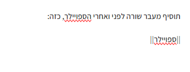

                • פ
                  פלמנמוני @יודעלע נערך לאחרונה על ידי
                  @יודעלע כתב בשליחת מייל על ידי קוד PHP:
                  ספויילר||
                  יתכן שגם עכשיו אתה מתכתב עם אחד הרבנים של AI...
                  ||לא מצליח לכתוב בספויילר...
                  תוסיף מעבר שורה לפני ואחרי הספויילר, כזה:
                  • י
                    יודעלע @פלמנמוני נערך לאחרונה על ידי
                    @פלמנמוני
                    יישר כח
