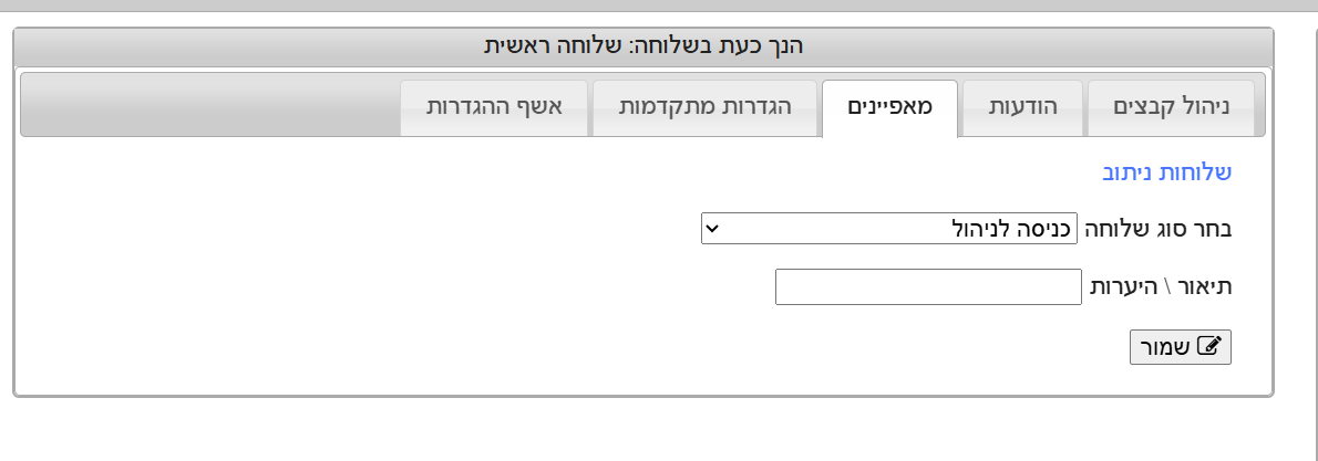

                • ש
                  שוקולית @זרח נערך לאחרונה על ידי
                  @זרח בסוג השלוחה במאפיינים רשום כניסה לניהול
                  • ז
                    זרח @שוקולית נערך לאחרונה על ידי
                    @שוקולית
                    זה לא סביר!
                    שלוחה ראשית כניסה לניהול?
                    יש להגדיר מחדש את השלוחה הראשית. ברירת מחדל זה תפריט.
                    • ש
                      @זרח מצורף צילום, זה של הקו שאותו אני מפנה לקו אחר,
                      • ז
                        @שוקולית
                        מה מוגדר בכרטיסיה הגדרות מתקדמות? זה מה שקובע.
                        • ש
                          @זרח
                          העתקתי כל מה שרשום שם, ומחקתי פרטים מזהים
                          type=routing
                          routing_to_phone=*********
                          ;; DUP type=menu
                          check_template_filter=7
                          check_template_filter_active_go_to=
                          check_template_filter_none_go_to=/10
                          checking_units_send_mail_no_units=yes
                          ;התראה בסיום היחידות
                          checking_units_amount_units_to_warning=1000
                          ;כשחסר 50 יחידות
                          checking_units_mail=*******@gmail.com
                          ;למייל
                          ;; DUP type=recv_fax
                          set_ok_send_mail=yes
                          email_address=*******@gmail.com
                          email_name=פקס שנשלח למערכת
                          שהמערכת תתייחס גם למספר מחויג וגם מחייג ומחוייג
                          did_and_phone_check=yes
                          hash_extension=yes
                          • ז
                            @שוקולית
                            זה נשאר על ניתוב, ולכן הוא גובר על התפריט.
                            צריך למחוק את הdup ולהוסיף לפני כל הגדרה שמתבטלת את הסימן /.
                            ואז קובעים מהו הtype של השלוחה.
