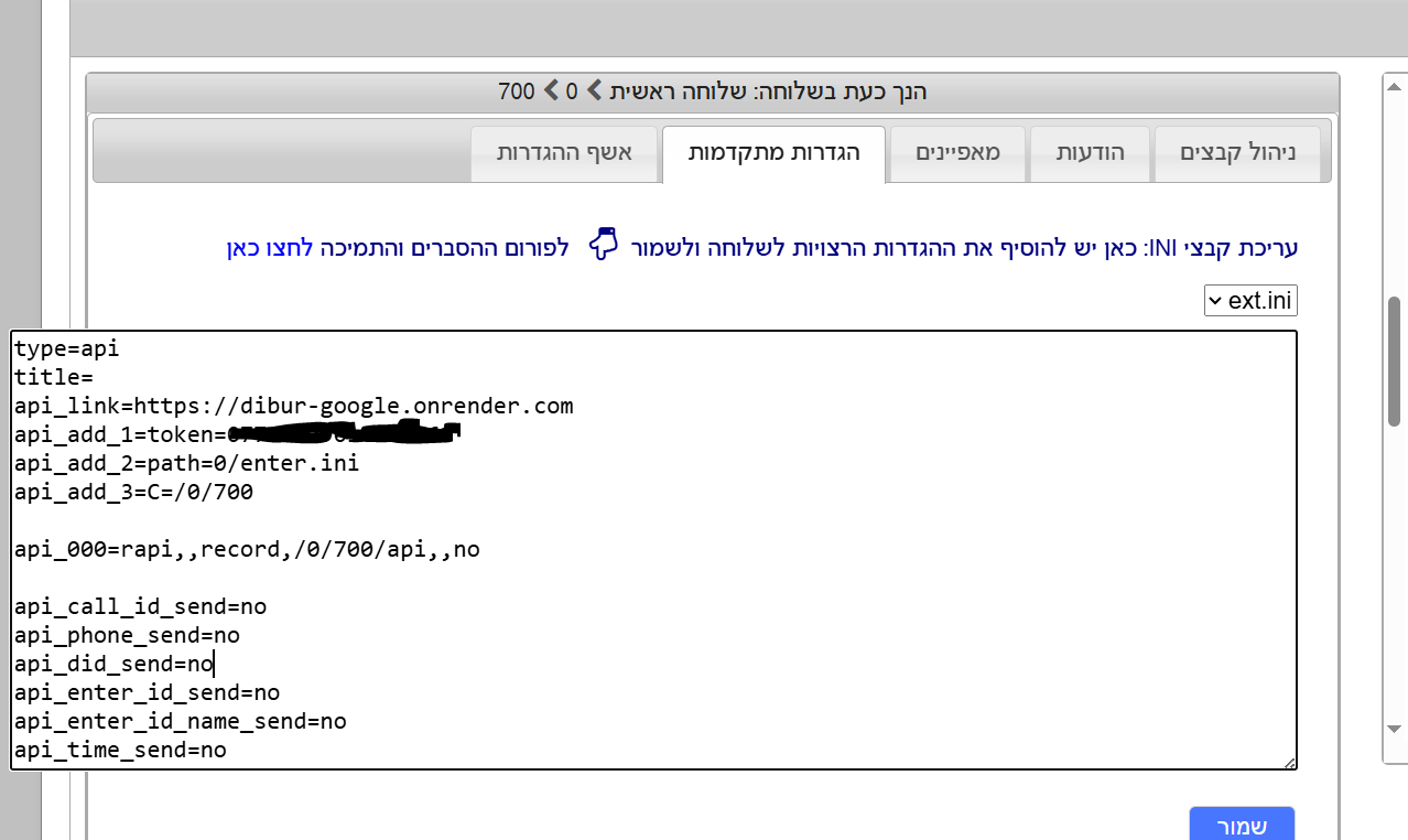

              @איל-משולש כתב:
              צריך להשתמש במודלילם אחרים שפיתחו
              חיפשתי בפורום ולא מצאתי שום מודול של ספר טלפונים
              שיש בו גם חיפוש באמצעות הקלדה וגם ניתוב למספר.
              האם תוכל לפתח במודול שלך שיהיה כזה אפשרות?
              מה שהתוספת עושה זה בסה"כ מעביר לשלוחה אחרת, וזה לא המודול עצמו, מה שלא עוזר לי במקרה הזה.
                איל משולש @יצחק המוכשר
                @יצחק-המוכשר זה פשוט יעביר להקלדה, תשמש במודל שיש בו רק הקלדה
                  יצחק המוכשר @איל משולש
                  נערך לאחרונה על ידי יצחק המוכשר
                  @איל-משולש
                  אף אחד לא פיתח מודול של אפשרות חיפוש ע"י הקלדה עם אפשרות ניתוב,
                  לכן אני רוצה להשתמש במודול שלך שיש בו אפשרות ניתוב ובמקום שהחיפוש יהיה ע"י זיהוי דיבור יהיה חיפוש ע"י הקלדה.
                  (כגון שיהיה פרמטר api_000=papi,,,,,HebrewKeyboard וכך החיפוש יהיה ע"י הקלדה).

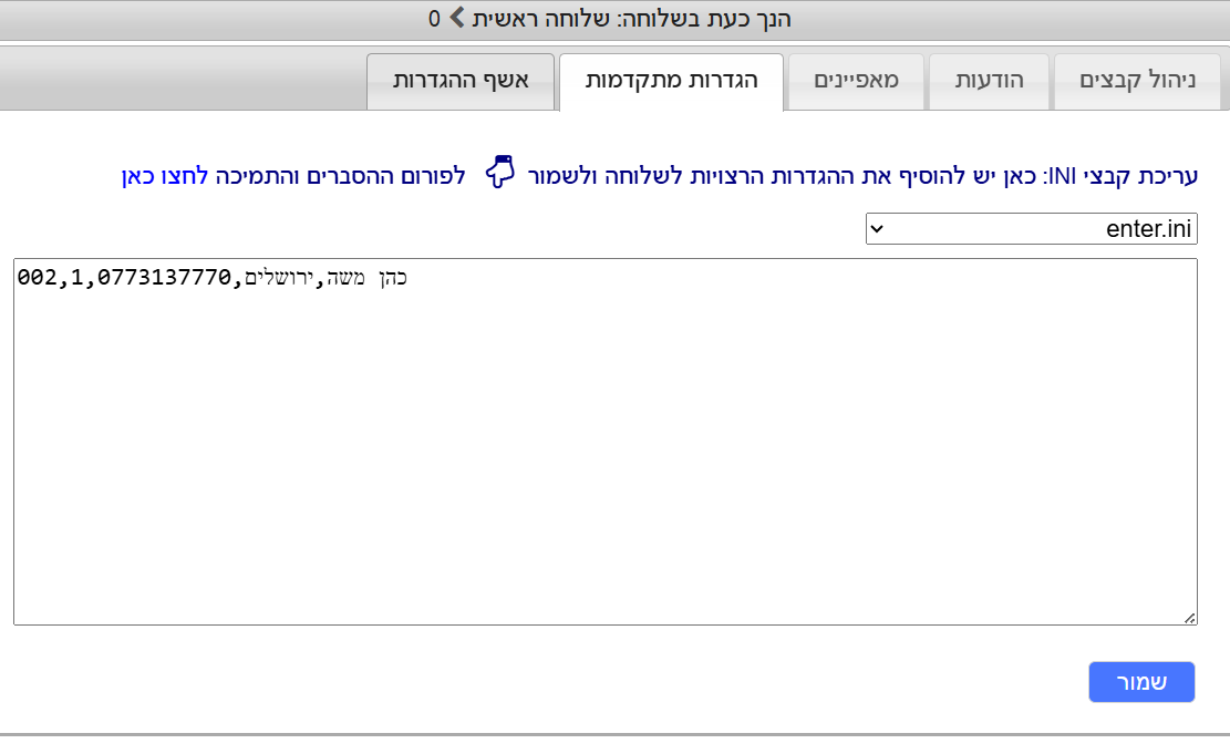

                              אברהם בן שמעון 0
                              יש לי אקסל עם אלפי שמות האם יש לי איך לעשות את זה ומה הדרך הכי קלה לזה בתודה מראש
                                יעקב יצחק @אברהם בן שמעון 0
                                @אברהם-בן-שמעון-0 עיין כאן
                                  אברהם בן שמעון 0 @יעקב יצחק
                                  @יעקב-יצחק אשמח אם תוכל להסביר לי בדיוק מה אני צריך לעשות שם וכמו שאמרתי אני צריך זאת ל"אלפי" מספרים

                                    איל משולש @אברהם בן שמעון 0
                                    @אברהם-בן-שמעון-0 אם אתה רוצה פירסמתי מודל של ספר טלפונים מבוסס gemini יותא טוב פה
                                        @אברהם-בן-שמעון-0 אמור להיות עמודה ראשונה שם שנייה טלפון שלישית (לא חובה) כתובת
                                        לשמור את ב CSV תפתח אותו בפנקס רישמות ותעתיק לקובץ של המערכת שכתבתי
                                        (מקווה שזה עובד ככה אם אני זוכר נכון)

                                            מוטי מוטי מוטי @אברהם בן שמעון 0
                                            @אברהם-בן-שמעון-0 אתה פותח את זה באקסל רגיל,
                                            עושה שמירה בשם CSV ואז פותח את זה באמצעות פנקס רשימות.
