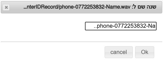

                        פלוס @אA
                        אני לא יודע איך להעתיק, תראה איך זה יוצא בצילום מסך (המס' הוא מספר של וירטאלי)

                          תוכל לעשות צילום מסך של הקובץ עצמו? כי זה חתוך...
                          אבל זה כבר נראה בעייתי, כי יש לו שם ארוך, וצריך לחשוב איך משנים את המספר באמצע לID

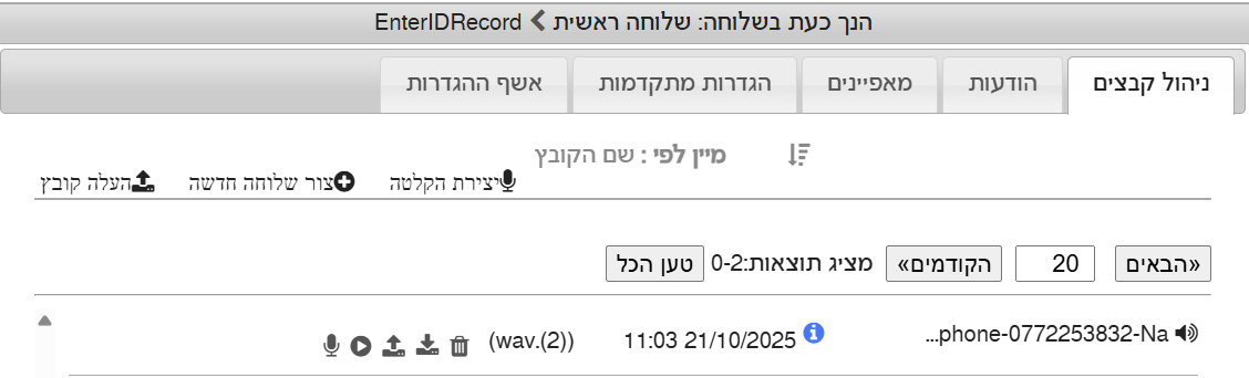

                            פלוס @אA
                            גם זה לא יעזור...
                              אA @פלוס
                              @פלוס
                              אוקי.
                              או שתוריד למחשב או באתר ה חדש
                                פלוס @אA
                                סוף סוף:
                                phone-0772253832-Name

                                  טוב, אז באתר החדש עשיתי שינוי שם למספר אחר - וזה עבד!!

                                    שינית עם המילים או רק המספר?
                                    לביטול בכניסה תשים את זה,
                                    say_name=no
                                      פלוס @אA
                                      @אA כתב בהודעה מאת: בהקראה קולית (לא טקסט!) 🔊🎤🎙️:
                                      רק את המספר.

                                            כוונתי האם עכשיו שם הקובץ הוא המספר בלבד או גם המילים הנוספות?
