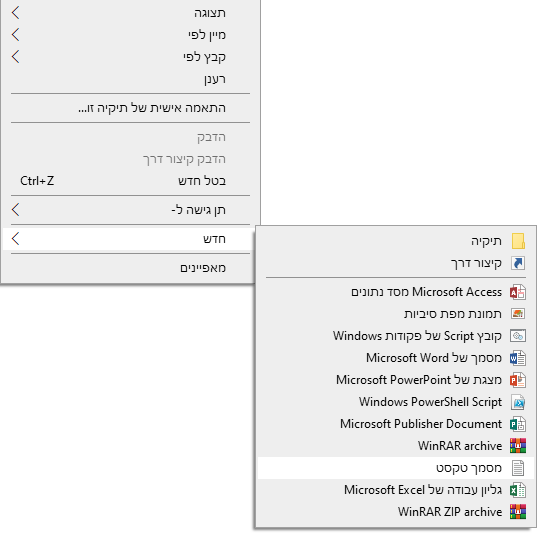

            בנוסף במחשב אתה נכנס לתיקיה ולוחץ על
            ונכנס לקובץ שיצרת מקליד את הטקסט.

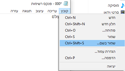

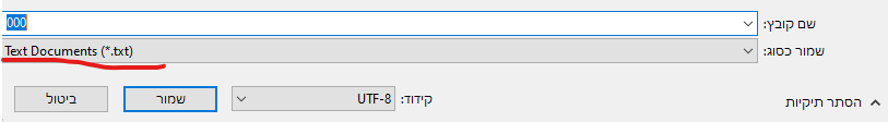

            ועושה ככה
            ואז ככה

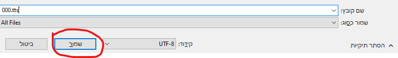

            ובוחרים ב'כל הקבצים' ונותנים לזה שם לדוגמה 000.tts ככה

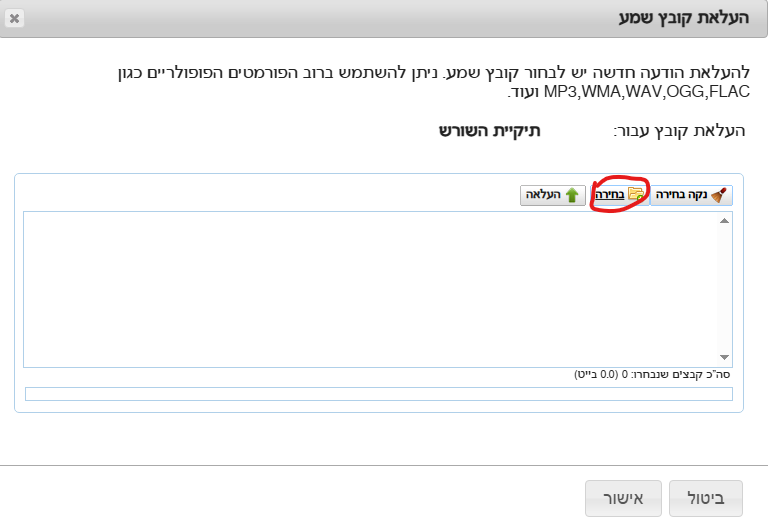

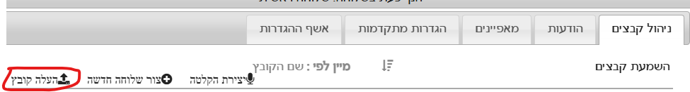

            ואז נכנס לאתר ולוחץ על 'העלת קובץ' ככה

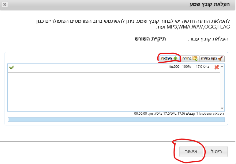

            ואז מעלה את הקובץ ככה
            ואז מאשרים ככה

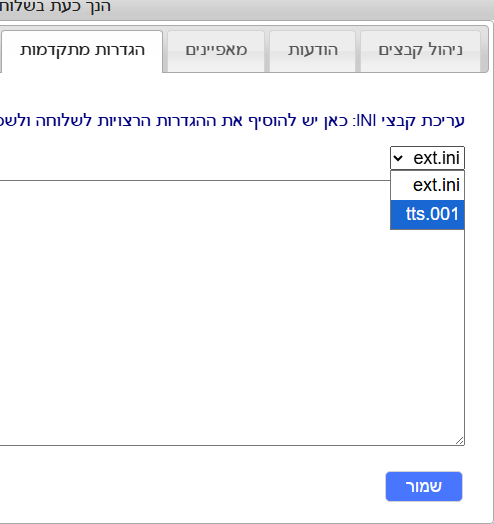

            ואז תמיד ניתן לערוך כאן

                              אני אישית עובד רק עם האתר החדש, שם בתוך השלוחה הרלוונטית יש קובץ הגדרות בשם ext ושם אני מדביק את כל ההגדרות שאני רוצה מהפורום.

                                1. מעתיק הגדרה/ות (מתוך הסברים מאחרים)
                                2. מדביק ב-הגדרות מתקדמות
                                3. שמור/שמירה
                                  זהו!! פשוט וקל!👍 😉
