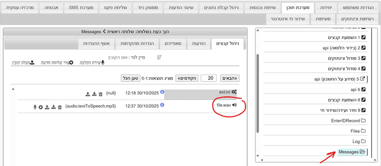

                      אני יסביר את התהליך:
                      יש לי שלוחת API, ואלו ההגדרות:
                      title=מידע על החשבון
                      type=api
                      api_url_post=yes
                      api_link=LINK
                      api_000=ID,yes,9,9,50,Digits,yes,no,*/,
                      api_hangup_send=yes
                      tts_voice=Gilad
                      יש תיקייה Messages, ואלו ההגדרות:
                      global_folder_check=yes
                      global_folder_share=/library
                      אני יוצרת קובץ file (ב- API), זה התשובה מהשרת (וגם עובד ונוצר קובץ):
                      "responseStatus":
                      "OK",
                      "path":
                      "ivr/Messages/file.wav",
                      "size":
                      298885,
                      "convertedSize":
                      298920,
                      "duration":
                      18.679750442504883,
                      "yemotAPIVersion":
                      6,
                      "success":
                      true
                      ואת הקובץ הזה אני רוצה להשמיע למשתמש, זאת הפקודה:
                      read=l-/Messages.f-file=HOW_KOD,yes,1,1,7,NO,no,no,,,,,,,no
                      תודה רבה על העזרה!

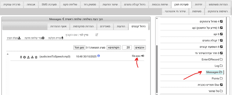

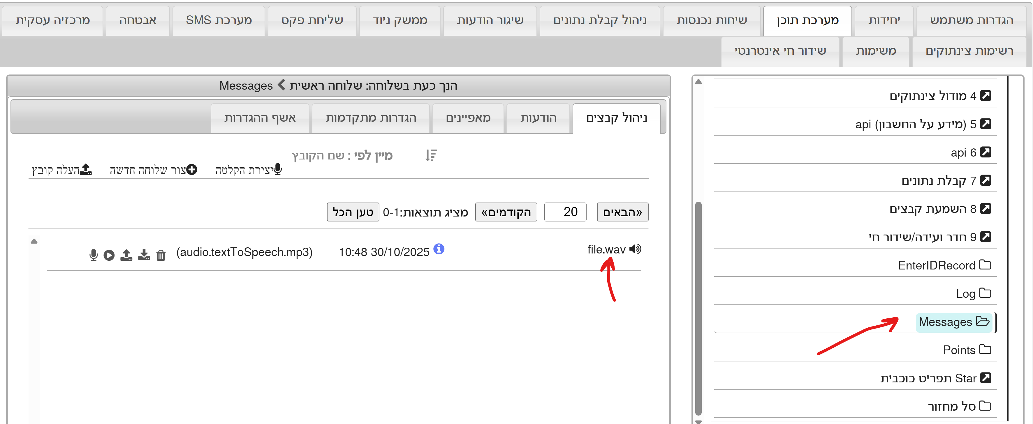

                              רעות וטורי @פלמנמוני נערך לאחרונה על ידי
                              @פלמנמוני הקובץ קיים בתוך תיקיית Messages התוך השלוחה הראשית (ואותם הגדרות כמו שציינתי קודם).
