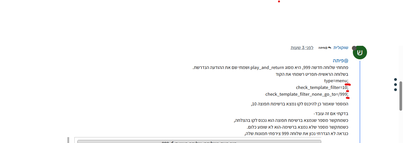

          שוקולית @פלוס
          @פלוס האם אפשר לקבל קישור להסברים על פילטרים ואיך רושמים אותם,
          יעזור לי מאוד
            פיתה @שוקולית
            נערך לאחרונה על ידי פיתה
            @שוקולית
            תפתחו עוד שלוחת תפריט (לדוגמה 99)
            ושם תעשו בכול השלוחת שלוחת מעבר לתוך השלוחות המערכת (לדוגמה: שלוחה 1 מעבר לשלוחה1)
            ובשלוחה של השמעת הודעה בלבד תגדירו פילטר לפי רשימת תפוצה לתוך שלוחת התפריט (בדוגמה 99)
            פילטר לפי רשימת תפוצה שבה תכניסו את המספר המדובר
            אם הסתבכת אני כאן 😊

                  פיתה @שוקולית
                  @שוקולית
                  תרשימי אתו בתוך רשימה תפוצה לבד
                  מה הבעיה?

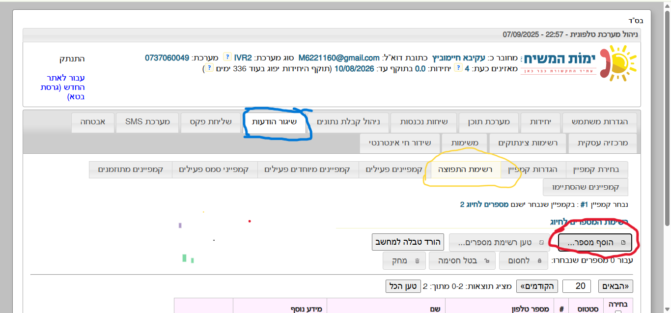

                          פיתה @שוקולית
                          @שוקולית
                            שוקולית @פיתה
                            @פיתה דבר ראשון תודה, לא הכרתי את המקום הזה במערכת.
                            רשום שהרשימות תפוצה זה לפי קמפיינים, להוסיף קמפיין חדש?
